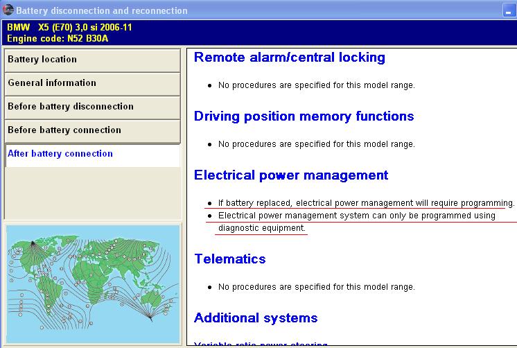

Да он правильно Вас просит
Извините, а о чем собственно говорит эта страничка? О том, что аккумулятор должен быть заряжен для проведения каких-то действий?
Вопрос был поставлен, нужно ли прописывать АКБ. Без наличия КТС эта информация бесполезна. С другим сканером работа по другому.
