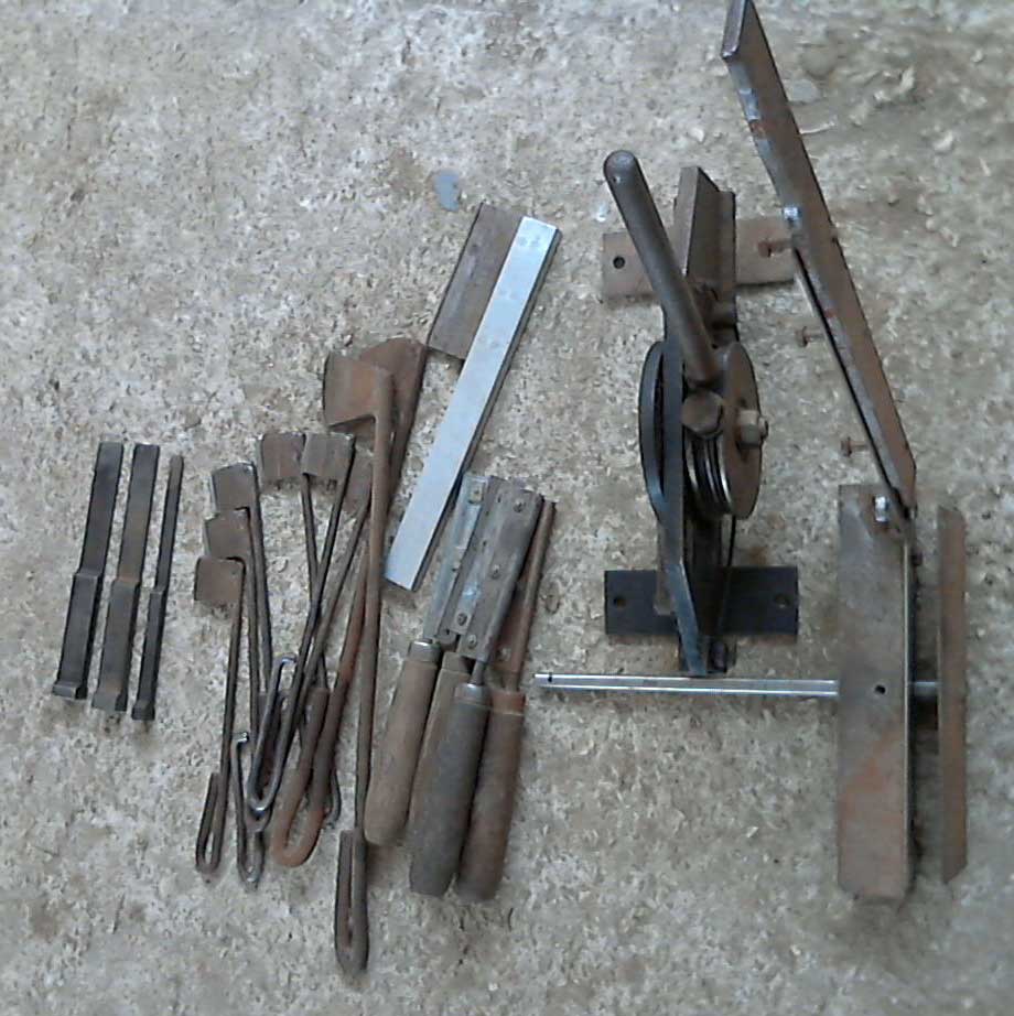

Эмир
Дата 23.02.2012 - 13:00
Сообщений: 804
Пользователь №: 15006
На форуме с: 13.09.2009
Цитата (автомеханик @ 21.02.2012 - 18:01)
А можно фото. Зрительно,ведь доходчивее.
Посмотрите мои. Это основные.
Есть ещё киянки,резиновые молотки,всякие алюминиевые рычаги и деревянные оправки.Я их фотографировать уже не стал.
Все они самодельные,включая намоточный станок,который я вам уже показывал.Какие то детали я заказывал на заводе,потом собирал.

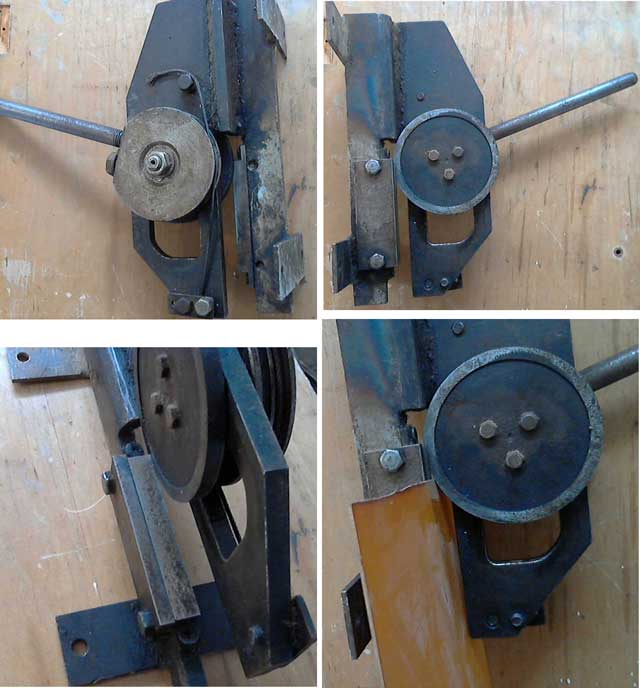

Эмир
Дата 23.02.2012 - 15:01
Сообщений: 804
Для резки текстолита.Текстолит "впихивается" в пазы,после намотки.Применяется в основном для якорей.

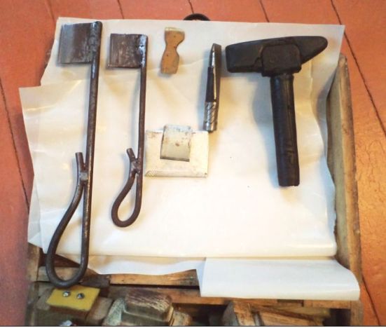

Дата 23.02.2012 - 17:16
Мой "чемоданчик дядюшки Мокуса" скромнее, (готовил только для автомобильных статоров). Слева направо:На лакоткани две "обжимки", текстолитовый "укладчик" (вверху) и две "загибки" для манжет (внизу), зубильце из оси сателлит (удаление лобовых), резиновый "молоток" для осадки/рихтовки. Внизу что-то из деревянных шаблонов (то что в чемоданчике осталось). kto.gif
