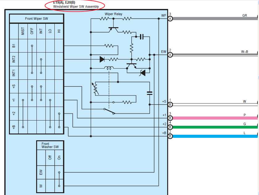

уважаемы Колдун и Василич, киньте пожалуйста кусок схемы , дворники, камри 2008 год.
Дата 29.03.2013 - 12:16
2008 год нету,час поищу

Дата 29.03.2013 - 20:54
Цитата (posoh @ 29.03.2013 - 08:05)
... киньте пожалуйста кусок схемы , дворники,  камри 2008 год.
Шо за кипиш ... этот, что ли ?
Присоединённый файл ( Кол-во скачиваний: 41 )
Присоединённый файл  wiper_Camry_2008.pdf

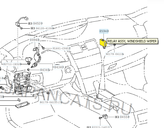

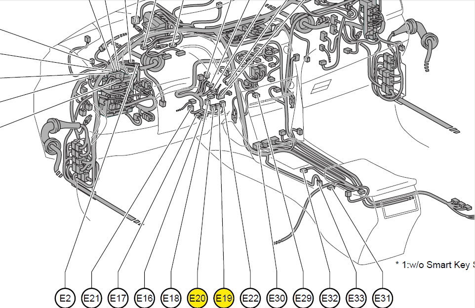

спасибо! а релюха где то за панелью приборов?
Дата 30.03.2013 - 09:56
Судя по схеме, я думаю где-то в одном корпусе в подрулевике. Двойное обозначене Е19А и Е20В - это уже два разъёма от него.
Дата 30.03.2013 - 09:57
Сами разъёмы тут:
Дата 30.03.2013 - 10:42
unsure.gif .... а каталог вот так даёт blink.gif . Х.з. как на самом деле ...
Дата 30.03.2013 - 13:53
В старых по году Тойотах реле паузы и омывателя было в самом подрулевом переключателе,в более новых датчик дождя присутствует,сам не смотрел ещё,пока с такой проблемой камри не подьезжали kto.gif
