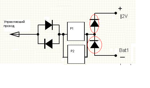

Есть управляющий провод, у него возможно три состояния: 1 на нем ничего нет(висит в воздухе) 2 на нем +12 3 на нем масса. Необходимо, чтобы когда управляющий провод находится в состоянии 2(на нем +12) он включал два реле, когда он находится в состоянии 3 (на нем масса), то он должен включать те же самые реле. Примерную схему я нарисовал, вот она: ![]() Только в данной схеме есть слабое место-постоянно будет течь ток, он конечно небольшой, порядка 40-50мА, но все же желательно свести его к 0. |

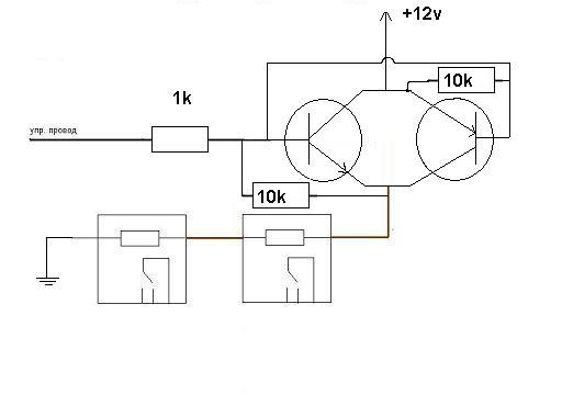

а зачем так7 |
| stasik07 |
Дата 24.02.2012 - 23:47
![]() Perm Профиль Группа: Автолюбители Сообщений: 19 Пользователь №: 22389 На форуме с: 12.01.2012 Имеет предупреждений: (0%) ![]() |
У меня есть регулятор бокового зеркала, у него естественно четыре положения(вверх,вниз, вправо, влево). когда регулятор в положении вверх или вниз на управляющем проводе ничего нет, когда регулятор в положении вправо на нем +12, когда регулятор в положении влево на нем масса. Мне необходимо, чтобы когда регулятор находится в положении вправо или влево срабатывали два реле приведенные на схеме, они будут менять местами два определенных провода. Вообщем я хочу таким макаром обойти глючащий блок комфорта и заставить зеркало работать как надо. |
| cxal |
Дата 24.02.2012 - 23:58
![]() Чебоксары Профиль Группа: Старики Сообщений: 2940 Пользователь №: 809 На форуме с: 4.11.2005 Имеет предупреждений: (0%) ![]() |
| stasik07 |
Дата 25.02.2012 - 00:05
почему? |
| cxal |
Дата 25.02.2012 - 00:07

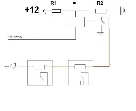

ну 3-е подает этот же импульс на эти 2 реле |
| stasik07 |
Дата 25.02.2012 - 00:08
если честно, то ничего не понял |
| MEGABYTE |
Дата 25.02.2012 - 00:21
Unregistered |
| cxal |
Дата 25.02.2012 - 00:24
3-е реле управляеться минусом,но контакты этого реле коммутируют + и подают на 2 реле как если бы была нажата кнопка управляющий +. что там не понятного. схему рисовать не хочу. |
