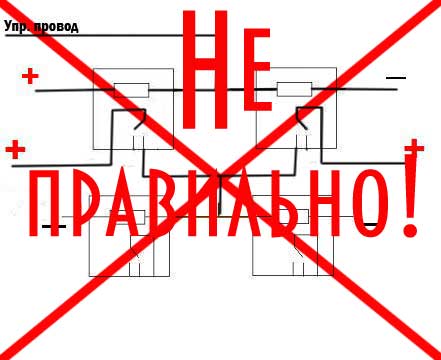

Вот то, о чём я писал. Если понравится?
Дата 27.02.2012 - 16:50
Вся неоднозначность такой схемы включения верхних реле в том, что напряжение срабатывания реле и напряжение удержания составляют примерно как 100% и (40-70)% и может так получиться,что реле находящиеся постоянно под половинным напряжением могут не отпускать контакт после снятия питания с управляющего входа.
Эта релейная схема по аналогии с оптронной схемкой Геннадия имеет нечёткое состояние. Здесь и на логических МОСФЕТ 561,564 серий не получается определить неактивное состояние , т.е. ни "0" ни "1". У MEGABYTE тоже схема со стабилитронами в обоих базах работать не будет.
Задачка действительно неординарная , голову надо напрягать, но без электроники потребление в нейтральном положении свести к приемлемому минимуму (1-5ма) сложно.
Самый логичный вариант- генератор, у которого генерация срывается при шунтировании конденсатором на любой конец питания, а выпрямленное напряжение запирает ключевой транзистор, работающий на обмотки реле. генератор может потреблять 1-2 ма . при замыкании конденсатора на + и на массу будет срывать генерацию.

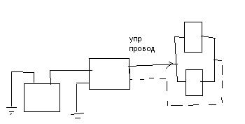

Дата 28.02.2012 - 08:17
Появление +12В,-12В,0В на одном управляющем проводе при АКБ 12В возможно только относительно другого
провода(на схеме обозначен пунктирной линией) где будет -12В,+12В,0
Вам нужно найти этот второй провод и подключить паралельно 2 реле.
