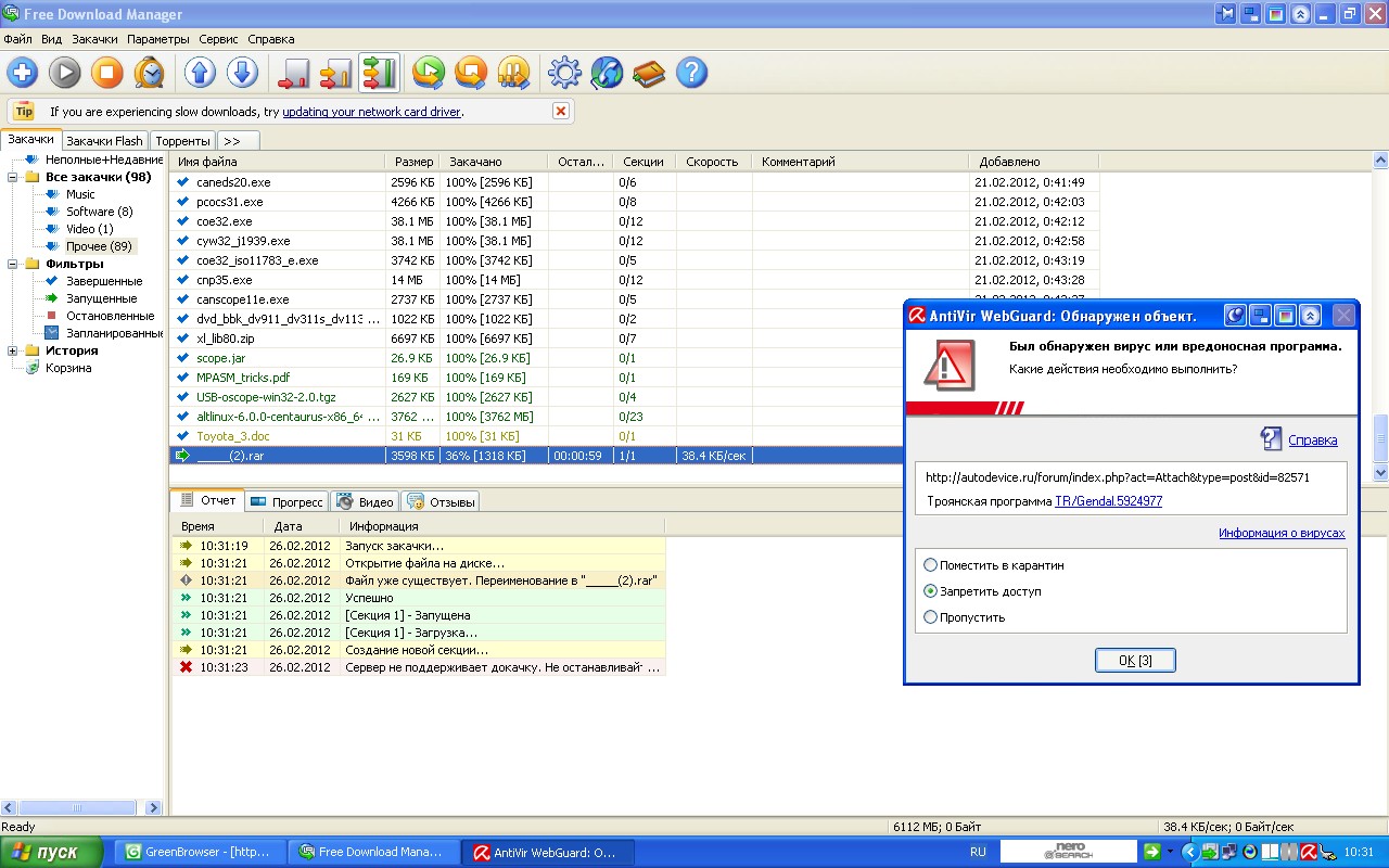

Дата 26.02.2012 - 07:38
ОСТОРОЖНО.Решил посмотреть прикрепленный файл.Авира не дала докачать.
Это сообщение отредактировал naik23 - 26.02.2012 - 07:43
Дата 26.02.2012 - 08:10
У меня касперский стоит и не ругается.

Дата 26.02.2012 - 08:57
Проверил еще раз.Результат тот-же.
Дата 26.02.2012 - 09:12
Значит это Вам не нужно, там програмки под ELM для отечественных авто
скачал сам не ругается. Да заливал как где то поделился реклама если есть не обращать внимания. Проверил на вирусы молчит.
