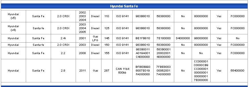

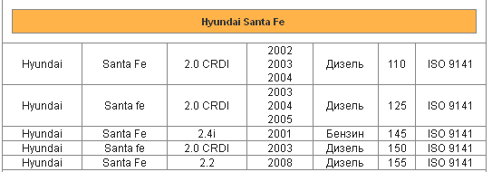

А также покурить интернет про ELM и Santa-Fe, тема везде востребована - и у нас:
Дата 23.05.2014 - 23:47
... и за бугром:
