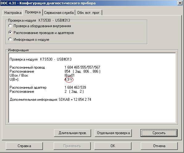

При включении самодиагностика проходит , выбор авто , выбор блока , установка связи ... Не вижу кричит ...
Шнуры все в норме ( подставляли другие)

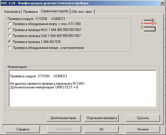

При проверке по DDC связь - норма , проверка без перемычек - норма , проверка с перемычкой K-L выдаёт такое:
Дата 27.02.2012 - 01:16
Если у кого-то есть расшифровочки поделитесь

KTS просто перестал видеть блоки ...ВСЕ! ...
Подпрограма диагностики выдала картинку ( в первом сообщении)

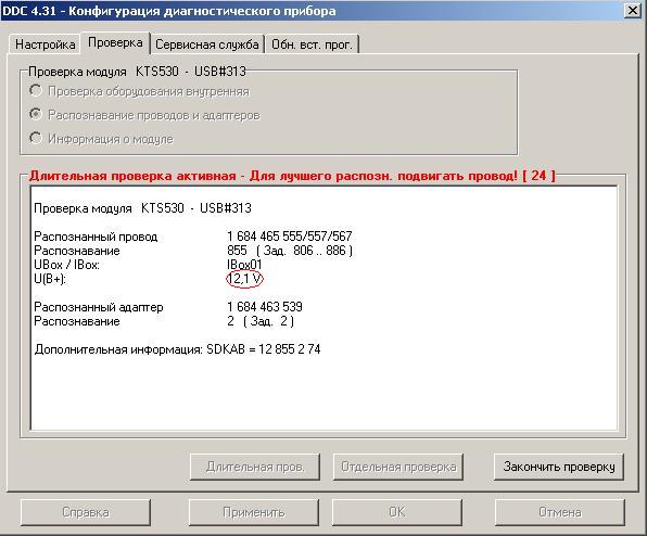

Поставил 12\1 ничего не поменялось .... Но упёрся и нашел причину.
Красным обведено питание на комутаторе ( I BOX 01)
