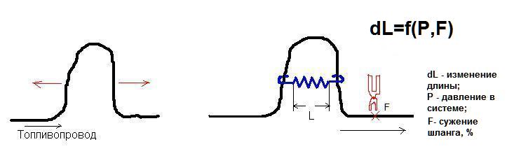

Дата 1.03.2012 - 19:27
Вот такой способ подразумевал открывая тему:

Дата 1.03.2012 - 19:40
Андрей Сергеевич,я и подразумевал почти по такому принципу подкинуть датчик и по расширению трубок топливной системы с помощью оцилографа и смотреть показания.Можно так же опытным путём измерить изменения трубопровода под разным давлением и разных материалов,а потом программно это занести.К примеру.При (все величины абсолютно абстрактны) давление в 1 атмосферы датчик даёт 0.5 мВ,а при давлении 1,5 атм - 0.9мВ и т.д.
