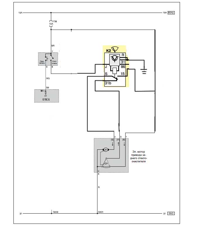

Поскольку сам не специалист в этой области, то прошу помощи.
Подскажите как это реле 723.3777 пристроить в прилагаемую схему (KYRON) чтобы стеклоочиститель работал прерывисто? По данной схеме он работает только постоянно, что крайне неудобно.

я лично не знал(наверное потому что это реле не идет штатно с автомобилем и как з-ч нигде не купищь).ибо это реле с регулировкой паузы.за то знаю от 2110 без регулировки паузы. он подключаеться согласно штатной схемы 2110.

Ну поставить прерывистый режим вообще не стоит выеденного яйца. Через клавишу пускаем на реле или постоянный плюс, или через реле (можно РС950 там и регулировка есть). А вот чтобы стекло не забрасывало я бы поэкспериментировал, нужно сделать спойлер с низу чтобы он выдвигался при определённой скорости или при движении вперёд, но это нужно экспериментировать. Спасибо за задачу.
Добавил, приблизительно так.
Дата 1.03.2012 - 16:19
Если на коленке из подручного, но всё равно надо пробовать. Если с омывайкой то автоматом быстро будет расходовать, и органы управления без схемы штатного переключателя нужны дополнительные. И Тиристор КУ101 наверное не будет выключатся, ну а 202-201 громоздкие. Надо моторчик и макетировать, или на базе 723.3777-01 подключать, но тогда нужны выводы контактов на кулачке привода, а это уже надо лезть в дебри.

Вот первый набросок, для реле с десятки.Без регулировки паузы.

Подскажите, а конт. 86 куда цеплять?
Я так понимаю, что это и есть схема с реле 723.3777-01 (судя по схеме).
Так оно же уже с регулируемой паузой...
