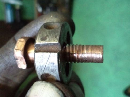

Некоторые автолюбители тянут гайки контактных болтов тягового реле по принципу "Чем туже, тем надежнее работа стартера".В результате получаем "слизанную" резьбу на вполне здоровом контактном болте. Понимаю что самое разумное современное решение-ЗАМЕНА ВСЕГО тягового в сборе, но .....
Но, вот на фото контактный болт не похожий на отечественный (см. глубину посадки и d) и мы сейчас попробуем его починить". Для начала накручиваем плашку до посадочного места (там резьба в норме):

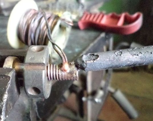

Обвариваю испорченную резьбу. Для этого применяю постоянный ток, угольный электрод и медную проволку в качестве присадки. В перерывах между наплавками постоянно зачищаю контактную поверхность металлической щеткой (на фото сзади). Если применить немного терпения и аккуратности, то обварить конец болта можно не грея/отпуская сильно весь болт.

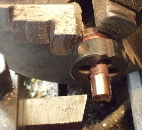

Далее обтачиваем в токарном и прогоняем плашкой от "заводской" резьбы.

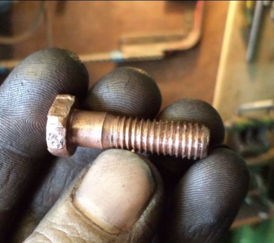

Вот что получилось. При более ближайшем рассмотрении видны переходы и небольшие выщерблены между каплями наварки. Ну уж извиняите, курсов художественной сварки не проходил. И весьма надеюсь что восстановление именно импортного контактного болта прибавит веса данному топику.
Очень хотелось чтобы в дальнейшем обсуждении были рассмотрены вопросы практической закалки/отпуска меди в условиях обычной мастерской.
