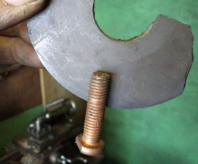

По ошибке обрезал в фотографии контактную пластину. Исправляюсь.
user posted image
