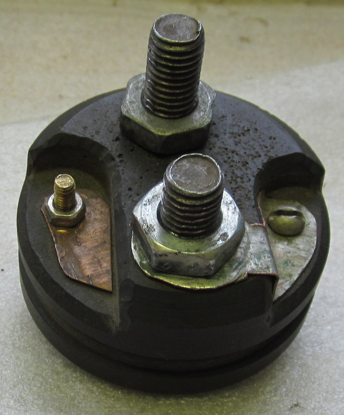

Если болты уже отремонтированы, нужно установить в крышку. Могу предложить самодельную. wink.gif
Теперь уже не делаю, а раньше по одной не делал, если делал, то партию потому, что следующей могло и не быть - не люблю мелкооптового конвеера по протоптанной дорожке. sad.gif
Для любителей разбомбить gruzin.gif - жмите на гашетку всей пятернёй. Я в укрытии. Отстреливаться не стану. tongue.gif

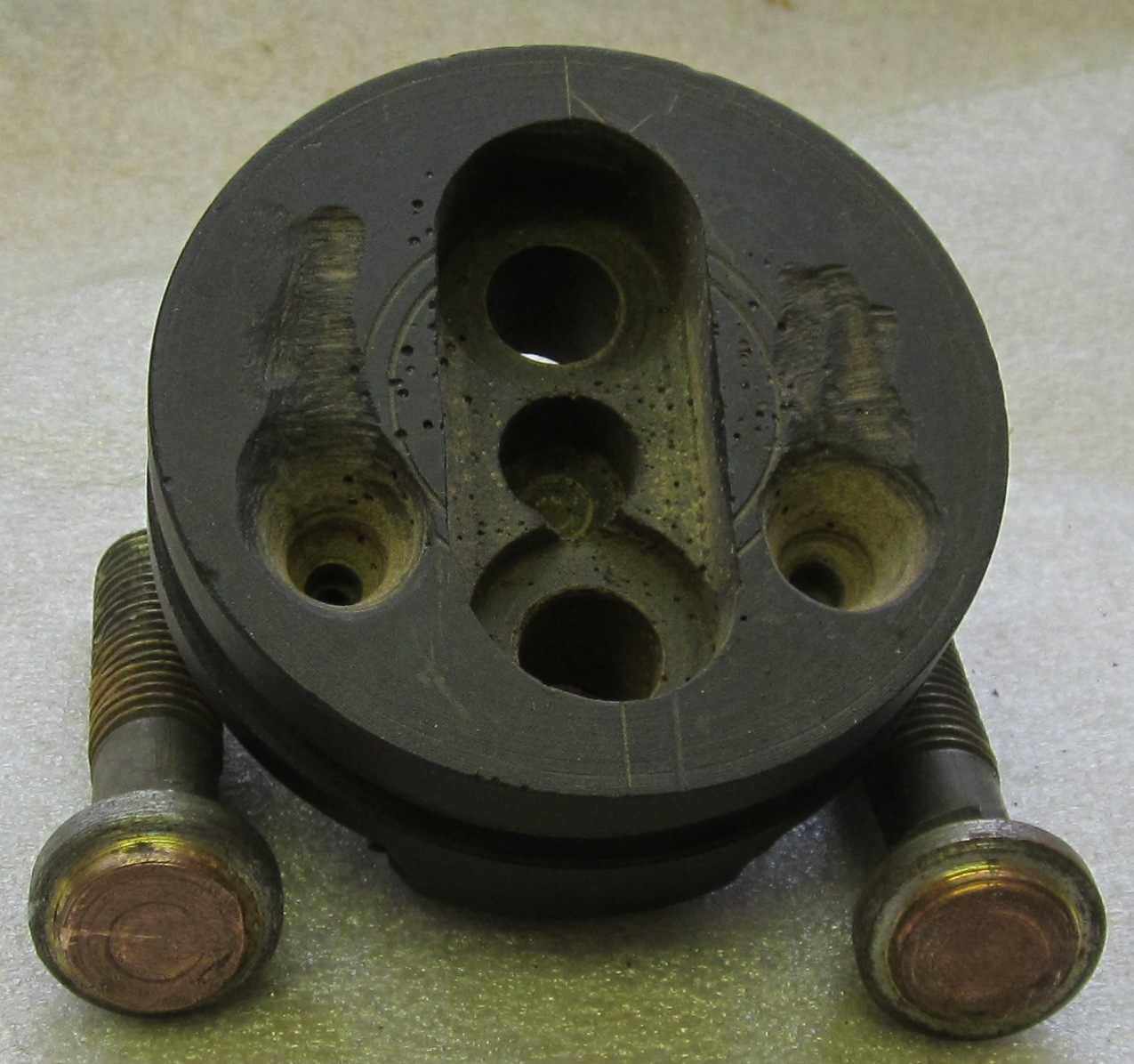

Ещё:
Очень редко встречается самоделка, особенно такого высокого качества.
Сейчас тоже не делаю, только разве к каким вычурным. Одно время когда был особенно высокий спрос даже выточил почти универсальную форму и прессовал из карболита, случайно попался мешек этого зелья, что и сподвигнуло делать форму, для разных диаметров и глубины оставалось только проточить до нужного размера на станке. Все это уже в прошлом, но иногда пригождается.
Да вот вспомнился забавный случай. Когда еще за машинами ездили в Брест, купил там один знакомый себе машину - прямо из Германии. Когда стали ее осматривать я вдруг заметил на втягивающем свой колхоз, он не поверил до тех пор пока я не показал ему заготовку. Так и оказалось, что машинка уже шесть лет каталась по России diatel.gif А в Брест ее пригнали только для того, чтобы продать подороже gruzin.gif Документы оказались липовыми tema.gif Суд признал его добросовестным покупателем, но регистрацию не разрешил, продал он ее на разборку. sad.gif

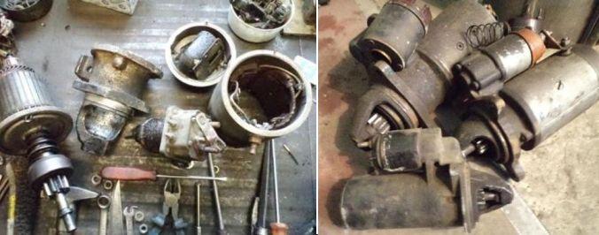

Разрешите и мне присоединится. На фото: разобран на столе от ЗИЛ-131, на полу 2 (разных) МТЗ и Бош с АУДИ. Этот "компот" на следущую неделю. Что придется ремонтировать узнаешь только открывая ворота гаража. В ремонте использую решительно все возможности дающие стабильный результат, а всвязи с всеувеличивающимся ТЕХНИЧЕСКИМ РАЗБОЕМ заметил что крепкая позиция проверенного "колхоза" весьма надежна и крайне востребована. 199.gif

д.Андрей,в том ЗиЛовском есть тормозная обмотка,я обычно её не подключаю,повеселей вращает двигатель потом.
На фото возмутил внешний вид стартера BOSCH,почему Вам приносят их в таком грязном виде ?
Как тому клиенту самому не стыдно было наверное нести двумя пальчиками,чтобы не замораться laugh.gif это просто не уважение просить сделать кучу грязи .
Сам беру только начисто отмытые даже на своей офиц работе ,в своё время "наелся" мазуты,теперь от одного слова стартер ,коробит и от вида тоже.
Это разве грязный?
Дата 3.03.2012 - 14:30
Когда в КамАЗ ценре работал то все стартера в ремонт были только через мойку или за 2 оплату.Итак от пыли графитовой неделю не отмоишься,так ещё и мазуты немеренно.
