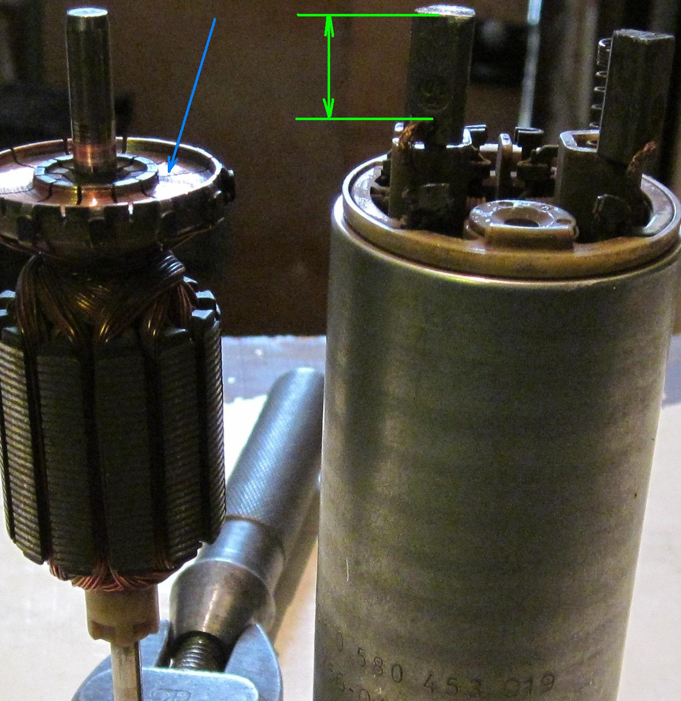

Обычно щёток хватает , чтобы износились в хлам 2 коллектора.

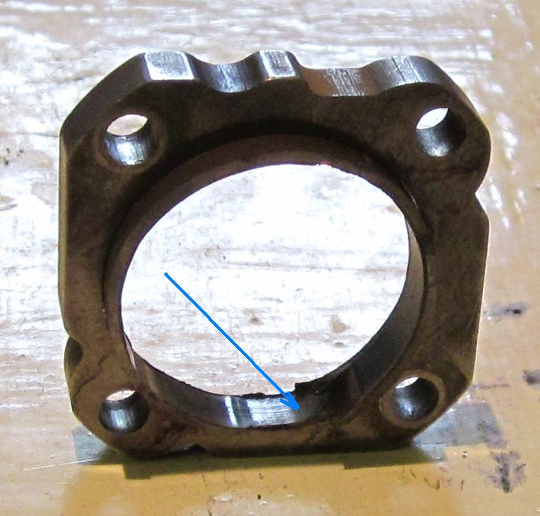

Износ обоймы нагнетателя вызывающий повышенный шум работы насоса (гудение)
Подлежит ресставрации или изготавливается полностью новая деталь.

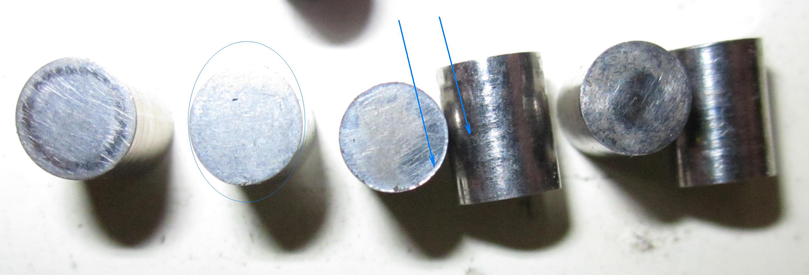

Излом штифтов привода. Подлежит ресставрации.
Слева хороший.

Износ по Ф, высоте, эллипсность, конусность. Изготавливаются новые.

Да, эти все якоря от ЭБН. Когда щетками прорезается часть ламелей до основания, возможно падение мощности ЭБН , а при попадании щёток на неисправную ламель не будет запускаться или запустится после удара по бензобаку. old.gif
Вы не указали номер насоса, производителя, марку машины, моно или полный, механический или электронный впрыск.
Существует столько типов и марок насосов и у каждого свои причуды, что все описать и охватить не возможно. Поэтому выложил наиболее часто встречающиеся неисправности присущи многим насосам.

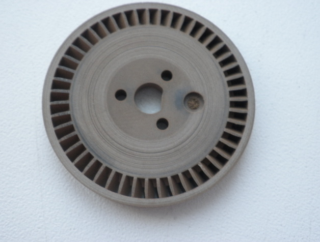

Давно это было, лет 15 наверное назад.
" Достался " насос, после замены на новый, озадачился - " Что случилось, со старым?". Интернета не было, да и сейчас ничего вразумительного не найти, ни устройства, ни составляющих.
Кто будет тратить "драгоценное" время на поиски причин поломки, дешевле заменить. А в те времена многое пытались привести в рабочее состояние, "дефицит" - вот ключевое слово в поисках проблем.
Развальцевав корпус, обнаружил, что перфориванный диск насосной станции имеет форму " летающей тарелки ", что соответственно и приводит к неисправности, которая выражается в потере производительностии и невозможности создать необходимое давление топлива.
Но у нас есть руки, голова и ... притирочная плита. Несколько часов работы и ... фиаско. Нет все получилось. Насо работает, производительность возросла, только максимальное давление, развиваемое насосом, достигло 4,5 кг/см2. На автомобиле можно было " передвигаться ", плавно нажимая на педаль газа, а вот " гарцевать " нет.
Это касается насосов марки " BOSCH " центробежного типа.

Далее следует "крыльчатка", эдакий перфорированный диск, сидящий на валу электродвигателя. Также видны следы износа.

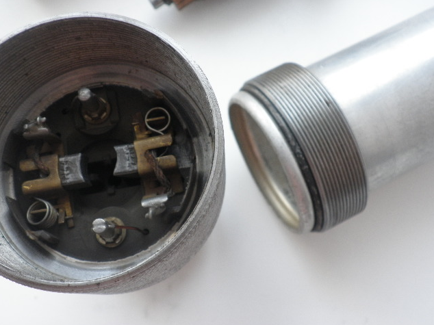

Теперь о щетках.
Их состояние достаточны для того, чтобы выполнять свою функцию.

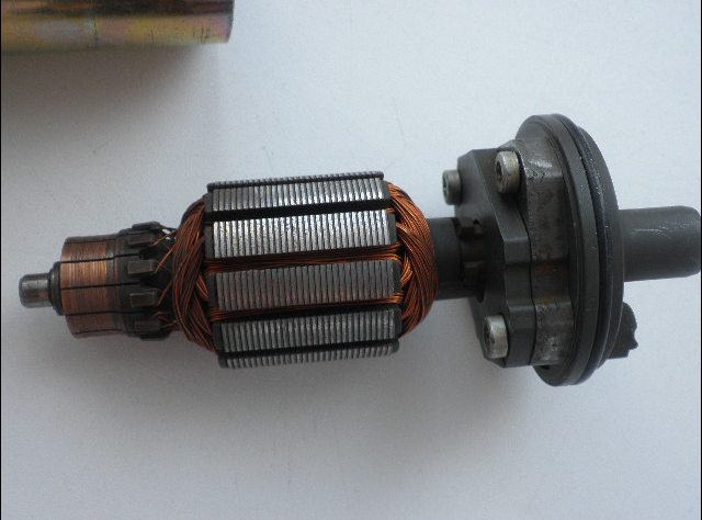

Состояние якоря, на твердое " хорошо ".
Запас есть.
