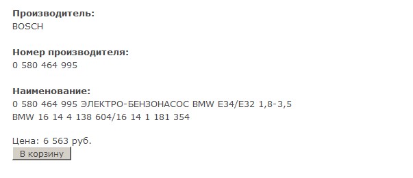

Центробежный - от ВАЗа.
В роликовый вот, не мог вспомнить от какого авто. Поиск удивил по цене.
Возможно по этой причине и занялся восстановлением.
