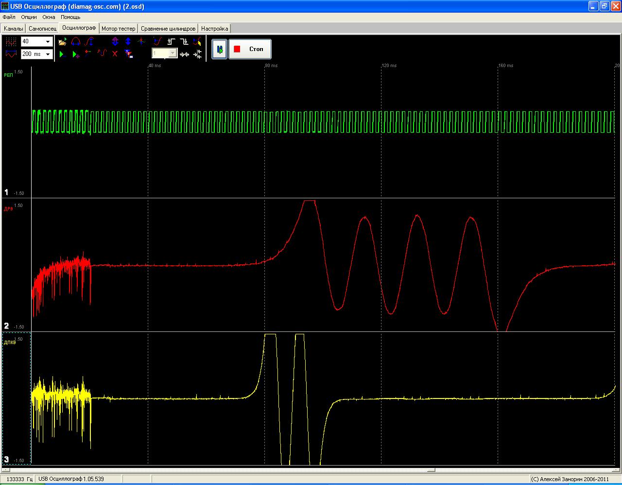

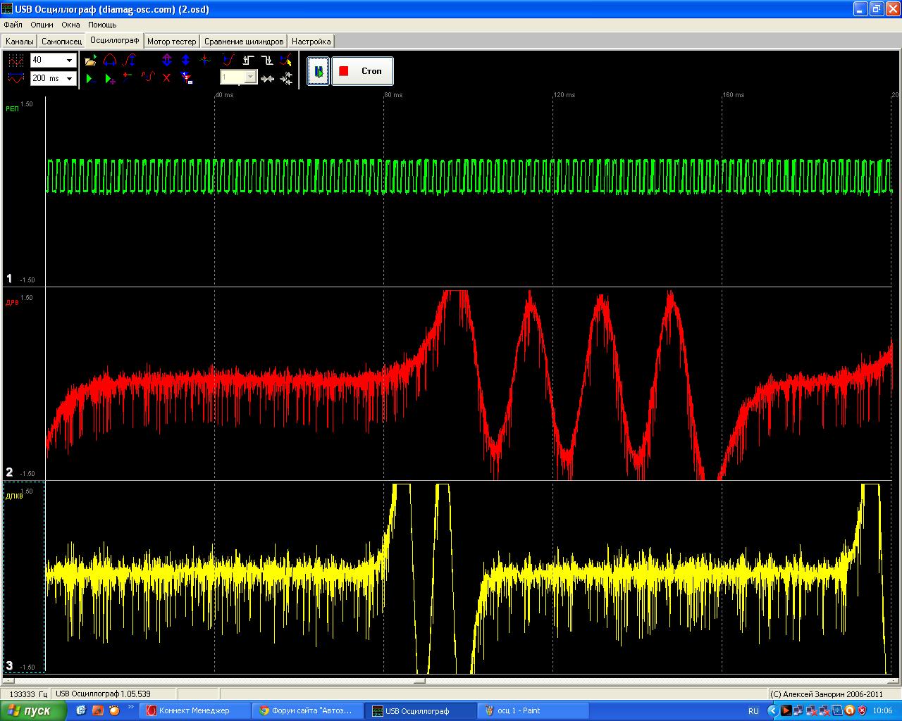

вот осцил. с помехи от стартера.

а это в момент откл стартера.
все провода экранированы и где подсмотреть осцил с рабочего аппарвата

Дата 3.04.2012 - 21:56
Цитата (денис18 @ 3.04.2012 - 22:43)
тьфу тьфу тьфу.
......... данная неисправность ушла.
А осцилла такая же при пуске осталась, с помехами от стартера?

денис18
Дата 5.04.2012 - 13:11
Сарапул Удмуртия
Сообщений: 436
Пользователь №: 21792
На форуме с: 2.11.2011
вот обещеная.
проверены все массы, заменены свечи. возможно помехи шли от силовых контактов втягивающего kto.gif немного колхоза и шток глубже заходит во втягивающее 199.gif
