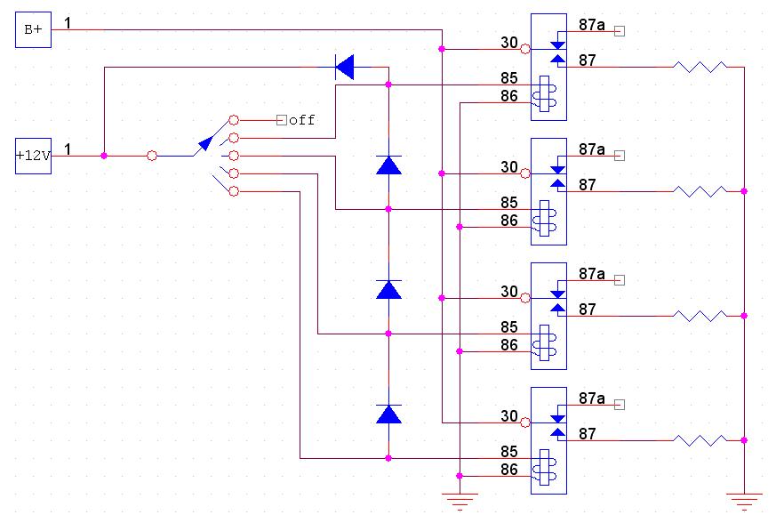

С удовольствием приобрел бы нагрузочное устройство для стенда, крутить генератор. Вольтметр, амперметр и сама плавная нагрузка. Стенд как думаю большинство в тч я наровят к табуретке мотор присандалить. Брал б/у советского производства. На ноги поставил, не понравился. Пользуюсь самоделкой. Последняя попытка изобразить самостоятельно провалилась, безбожно врали электронные вольтметр с амперметром. Затею бросил. В каких пределах сие устройство может стоить?

При кажущейся простоте устройства нагрузки при его изготовлении возникает масса конструктивных проблем. Хочется по-проще ею управлять, а вместе с тем сложность реализации нарастает как снежный ком, обрастая все новыми и новыми условиями. Если, как вы пишите, приобретать и устройство управления двигателем, и индикацию параметров, то проще(и дешевле в дальнейшем) приобрести готовый стенд, сэкономив на времени и нервах, и приобрести бОльший вес в глазах клиента.
Привожу схему коммутации. Она отличается простотой, но повозиться с конструктивом придется. Таким образом я делал нагрузки лет десять назад, ни одна еще не вышла из строя. В качестве нагрузочных сопротивлений используется 4-х киловаттная нихромовая спираль, порезанная на куски сопротивлением 1,5-1,6Ом. При таком номинале сопротивлений получается приблизительно 8А при 12В и в два раза больше при 24-х. Также требуется обдув вентилятором. Реле автомобильные 12В. Для наращивания нагрузки используйте несколько таких модулей.
