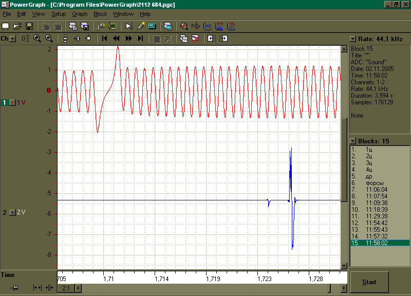

Ощутимые рывки на прогретом двигателе(на холодном все нормально
75-80гр.)Особенно в момент открытия дросселя(что плавно,что резко).
Ошибок нет.Параметры вписываится в норму.Давление 2,4атм.,без шланга
-3.ДК работает.Свечи белые,на первом свеча темная, но боковой электрод
- белый.По вторичке 1ц,в момент открытия дросселя появляются пропуски.

Такой сигнал иногда появляется и на ХХ.

Имхо, проблема все же на стороне высокого (те же провода, модуль, свечи). Перекинь 1 и 4 провода местами, затем, не снимая проводов со свечей, перекинь 1 и 4 провода в гнездах МЗ. В каком-то из вариантов глюкаквый разряд должен перекочевать с 1-го на 4-й цилиндр. Если не произойдет - будем думать дальше.

Андрей, провода менял 1 со вторым, глюк оставался на первом.
Компресия на всех целиндрах свыше 12.

Модуль обсолютно новый (мой ,держу для проверок)повторил осцилку старого,
провода менял и между собой, свечи менял 1 раз.Конечно, все говорит о в.вольтной части.Завтра если приедет еще раз проверю параметры (может что пропустил),попробую поменять местами форсунки,провода,свечи.
