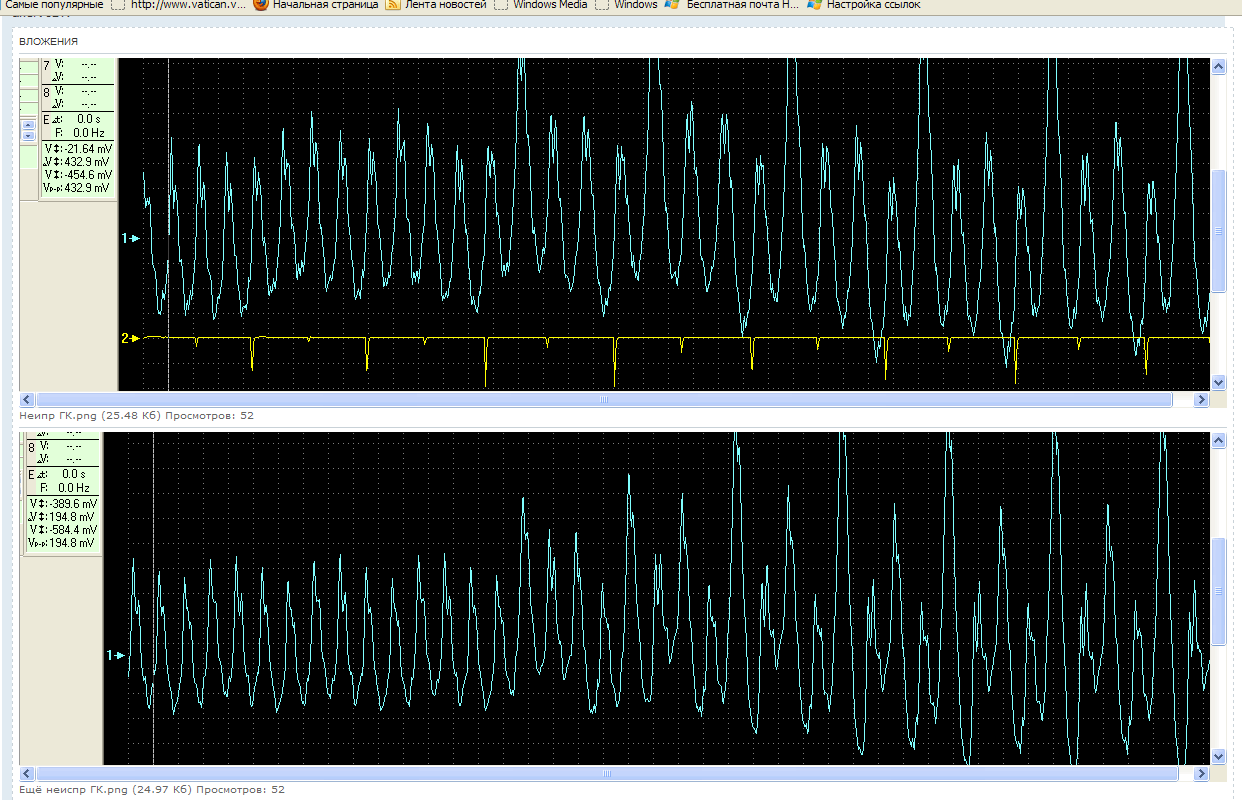

Женя, а при неудачной заводке разрежение во впускном, осцилом не смотрел? Должно показать заклинившие ГК.
Дата 14.03.2012 - 08:48
Вот это я и хотел посмотреть сегодня утром! Специально оставил бокс пустым, машину напротив ворот на улице, что бы сразу затолкать. А она как будто издевается mad.gif
На улице минус 6, и-запуск с полоборота!!!! Короче отправляю менять масло, и если будет повторятся, то пусть имеет голову мотористу!
