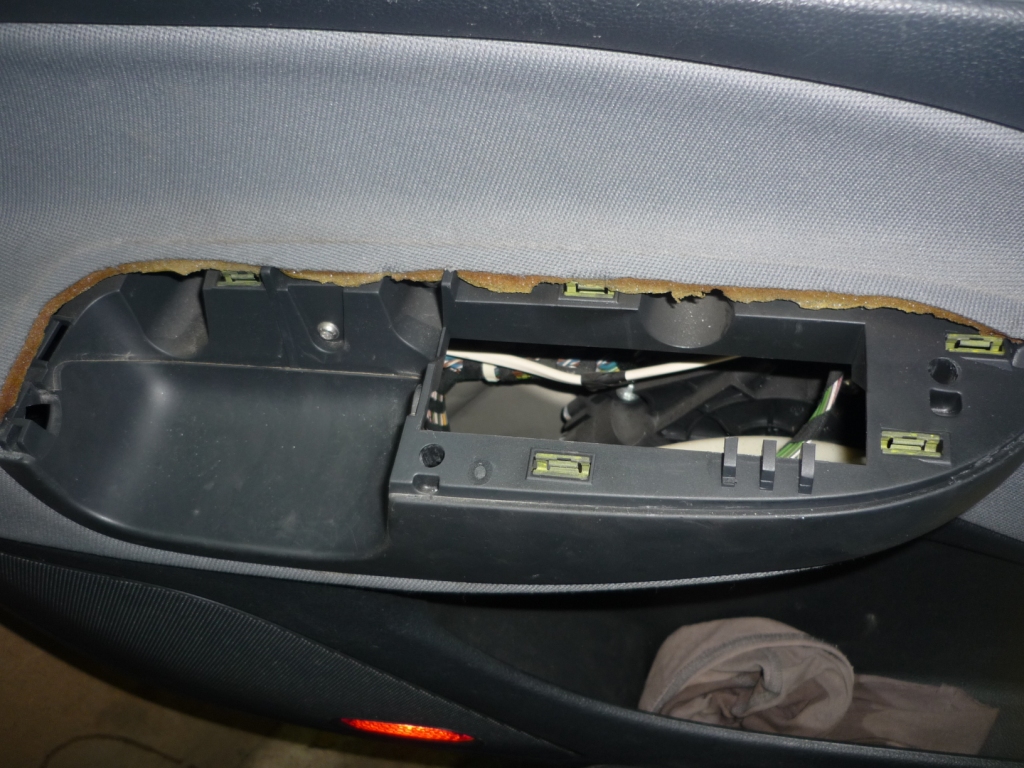

Всем привет вот все не как не мог время выбрать выложить(может кому и сгодиться тк когда сам искал фоток небыло)

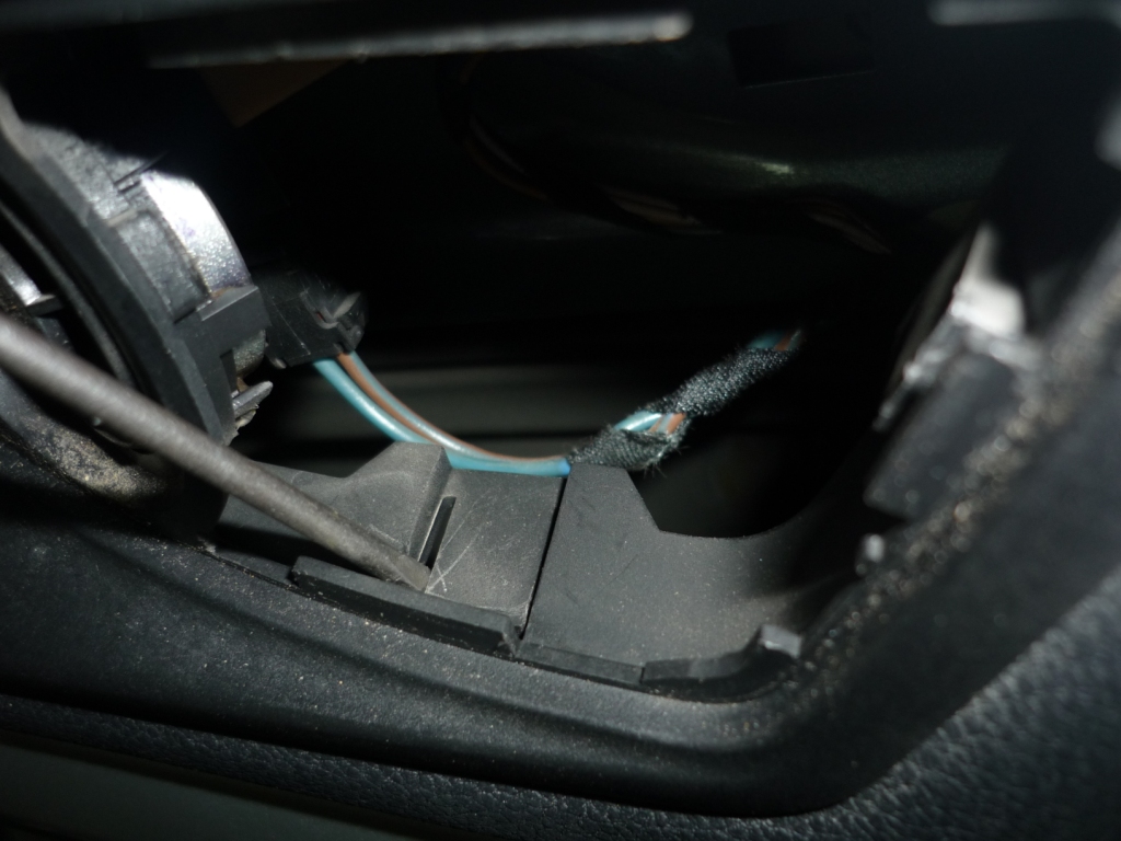

Снимаем накладку с управлением зеркалами просто аккуратно поддев ее
Дата 13.03.2012 - 22:29

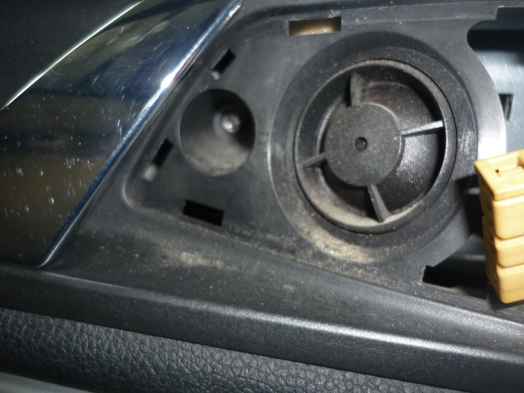

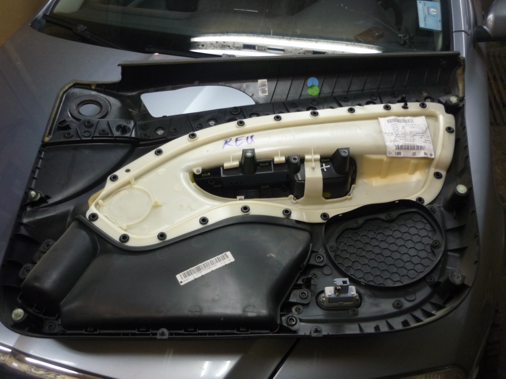

Далее снимаем пищалку откручивая саморез и тонкой отверткой поддиваем фиксаторы

Снимаем тросик открытия двери

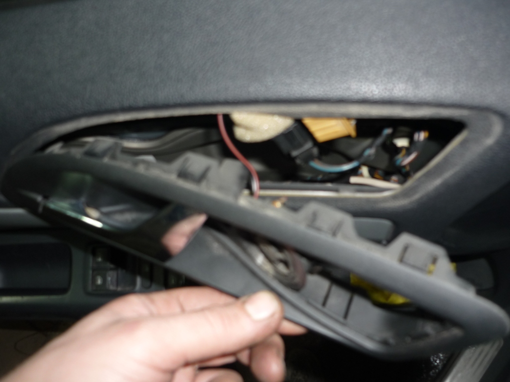

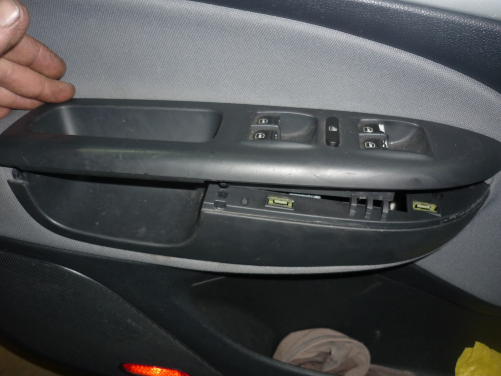

Накладка с управлением подьемниками на защелках тяним в верх
Дата 13.03.2012 - 22:37
Вот

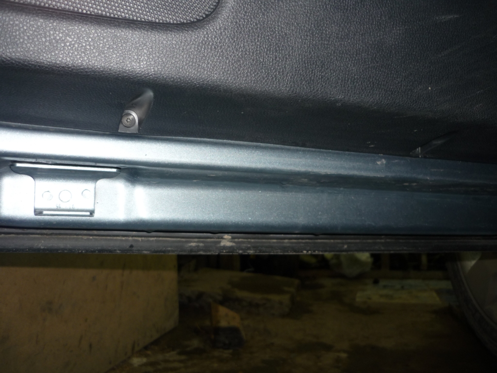

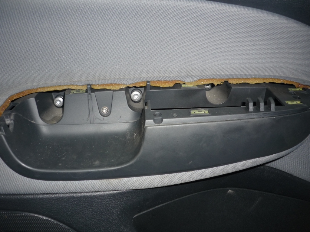

Далее откручиваем три шурупа
Дата 13.03.2012 - 22:42

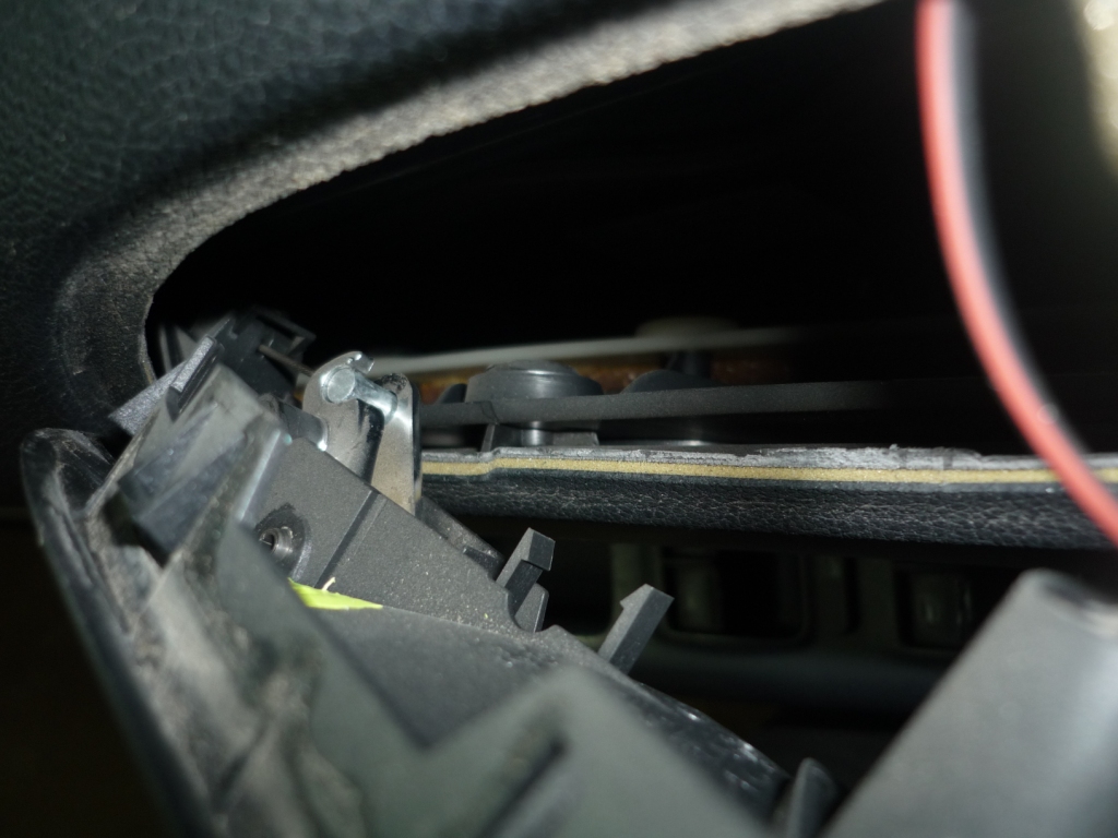

Снизу накладки так же имеются саморезы не забудте их снять.Сама накладка на клипсах и если аккуратно снимать то они остануться целыми

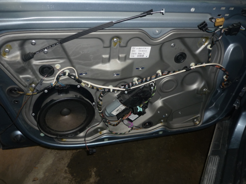

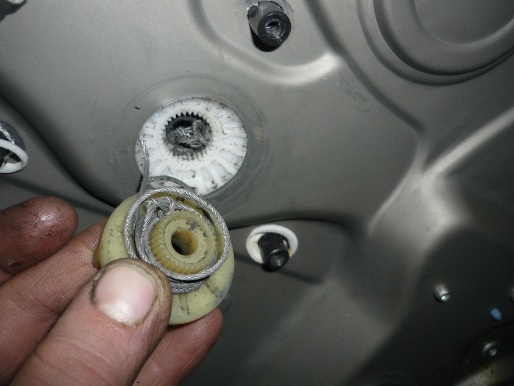

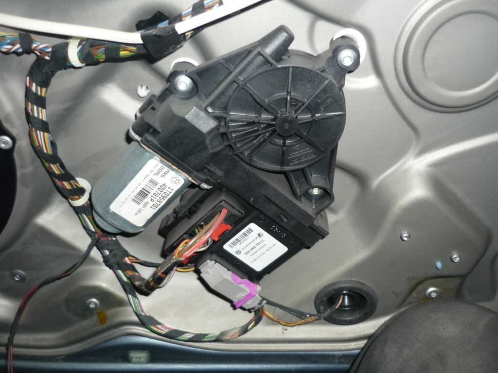

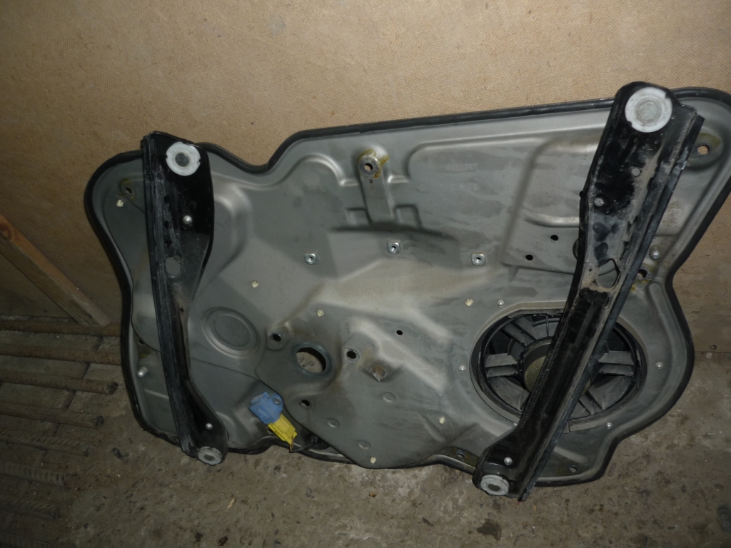

Для снятия механизма вооружайтесь дрелью тк все на клепках в моем случае все было так
Дата 13.03.2012 - 22:54
еще

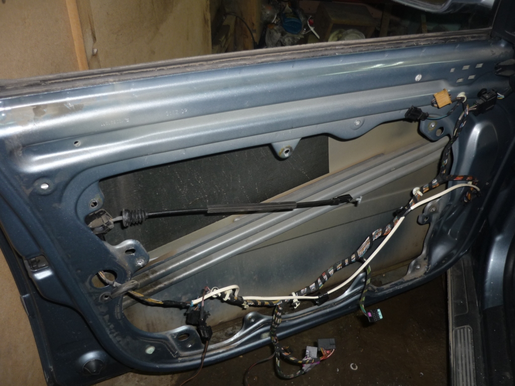

Далее
Дата 13.03.2012 - 22:56
Вот
Дата 13.03.2012 - 22:58
Вот
