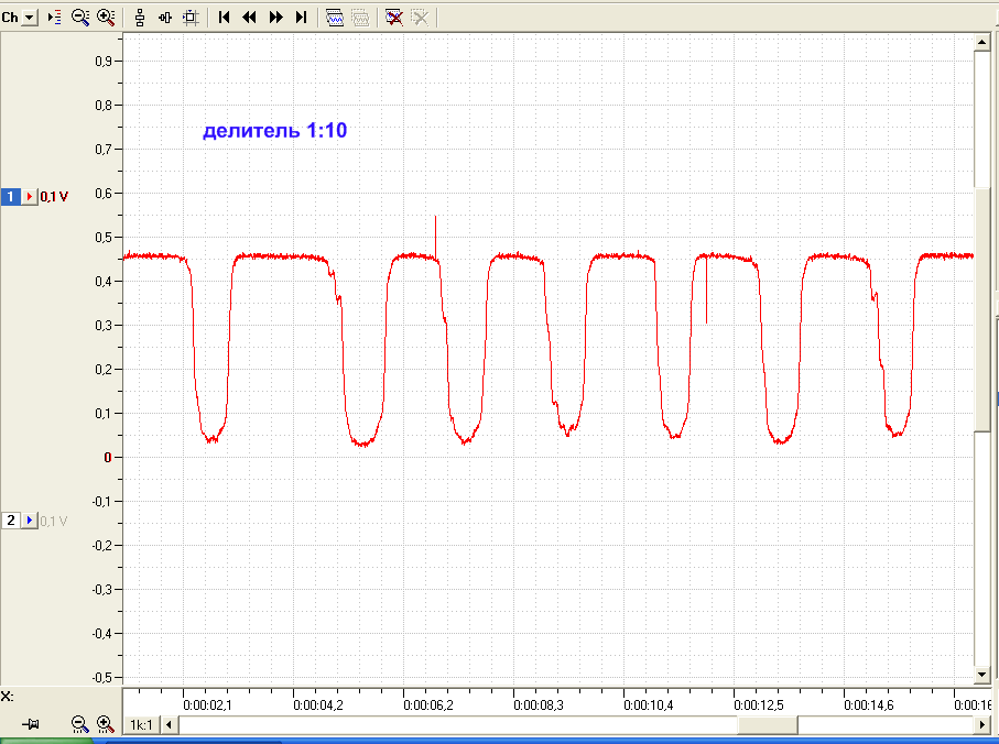

Продолжение, приехал diatel.gif (оставил машину два часа назад).
Цитата (hash)
Кстати, Стоян заметил, а я нет, верхушки-то похоже спилены у сигнала. ohmy.gif Юра, на делителе 1:10 не пробовал съемку?
Вот прилагаю, ... всё как и былО (тоже почему-то подрезаны):
Дата 17.03.2012 - 23:08
По подогреву траблов вроде тоже не нашёл, судя по осциллке:

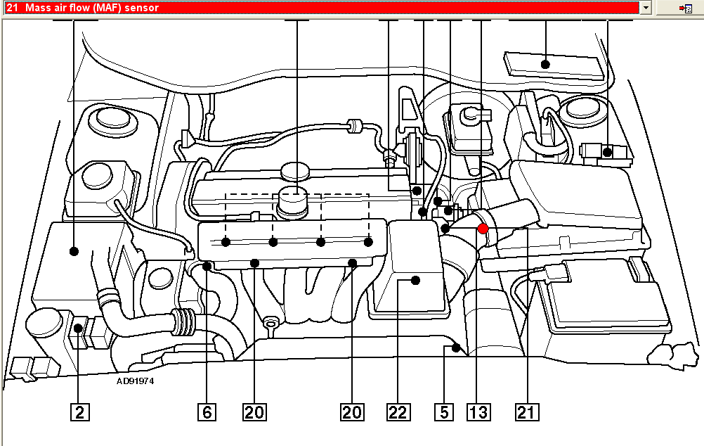

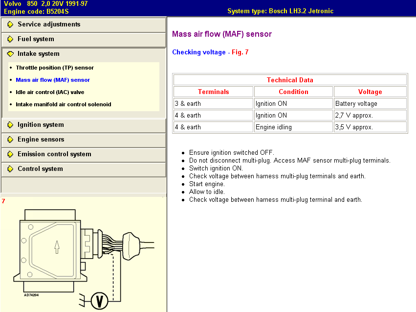

Цитата (ELK @ 16.03.2012 - 00:30)
Но вот про ДМРВ ни слова в теме. Однако, как раз он и определяет соотношение воздух\бензин
Андрис, честно скажу - не нашёл я там ДМРВ kto.gif . Весь впускной тракт разобрал - нету. Кстати MAP навскидку тоже не обнаружил (продолжение поисков - завтра).
Имхо, этот лямбдик честно показывает то что есть: в богатой застревает, что было принято за обрезку. Хотя, уж мне-то положено было знать что в моем осцилле обрезка, а что нет: обрезка должна быть гладкой, как минимум с одно стороны, а тут линия шероховатая с двух сторон.

Aндрей, согласен с твои аргументь! о шероховатости ,,подрезки". На всякий случай я бь! запустил на пробу переменка с амплитудой вь!ше 5в. А к Юра посоветовал бь! сделать осцилку на отключенном раземе с прогазовку на 3т.об. Возможно и комп творить такие ненормальнь!е осцилки.

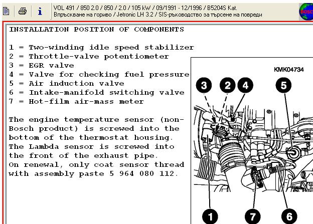

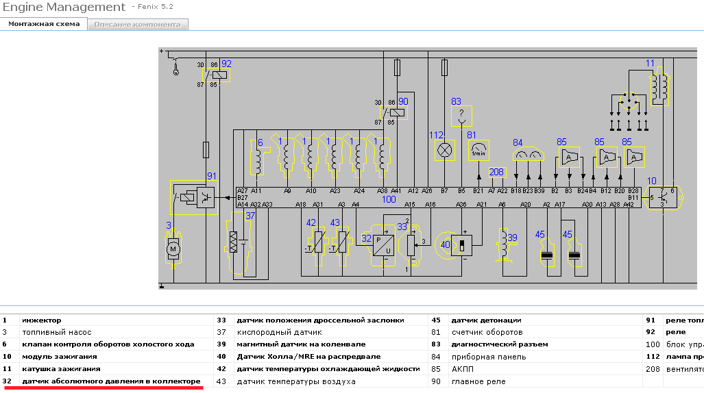

Оч странно по этому ( B5204S, 2.0L, 20V ) двиглу должен быть расходомер , прямо после фильтра ...
А вот по 5202S - датчик разряжения... Стоит ... точно по автодате не видно где-то под коллектором ближе к др заслонке , датчик темп воздуха сразу после воздухана...
Дата 18.03.2012 - 01:37
Все поверки завтра (точнее уже сегодня, что успею smile.gif ) Но вот
Дата 18.03.2012 - 01:39

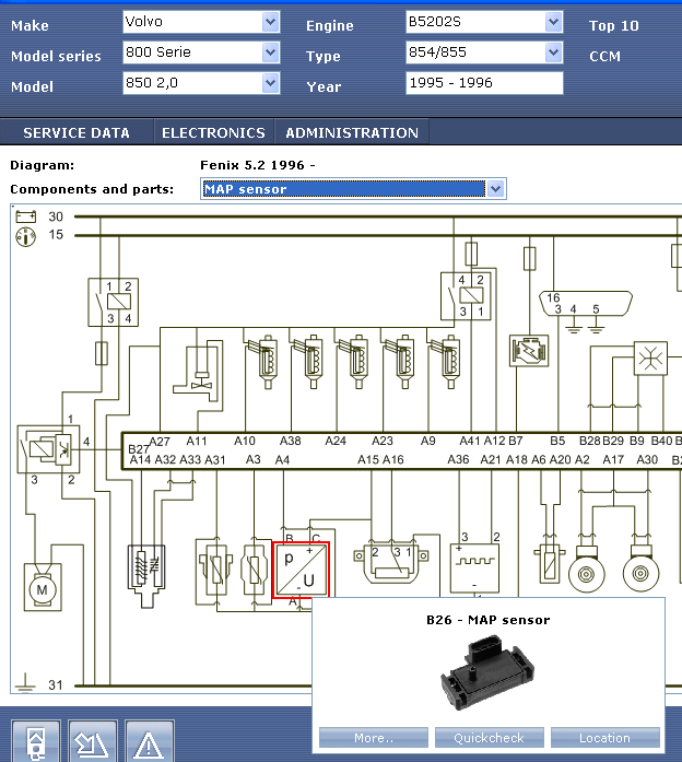

Юра , открой 5202S ... по 5204 , даже ошибки 122 нет...
Дата 18.03.2012 - 01:40
... а Tolerance
Дата 18.03.2012 - 01:43
