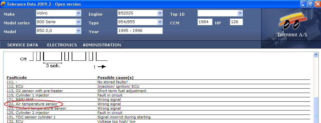

Юра , открой 5202S ... по 5204 , даже ошибки 122 нет...
Согласен, в Автодате - нет (первое, куда заглянул), но это не показатель:
Дата 18.03.2012 - 01:54

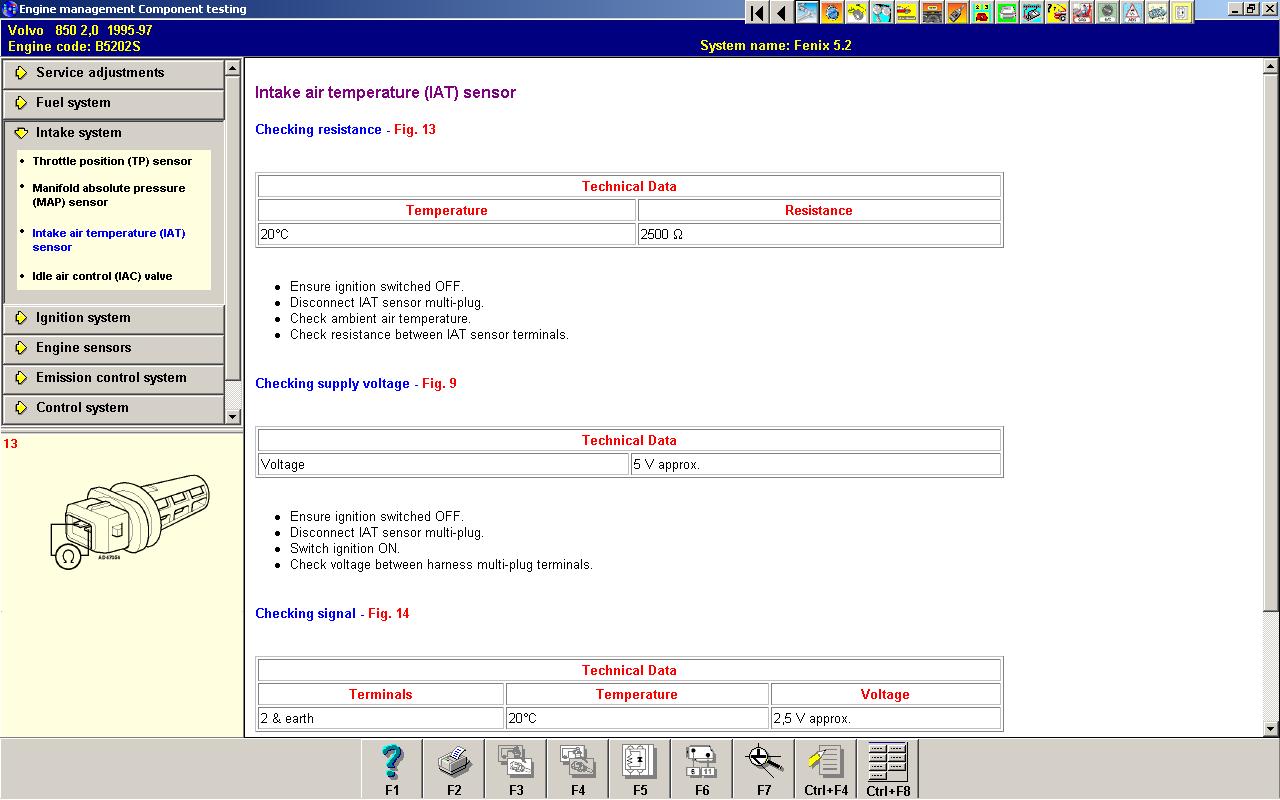

Скорее это:
Дата 18.03.2012 - 11:26
ДТВ ... Может быть в коробе воздушного фильтра...
Дата 18.03.2012 - 11:39

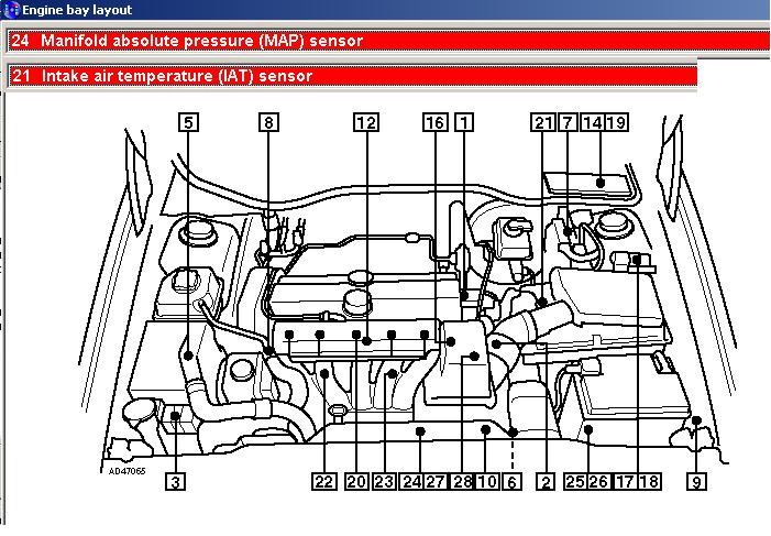

Вить, это он и есть, на патрубке после фильтра стоит. Но ищем-то MAF и MAP. Интересно, на этой точиле MAP могли в ЭБУ запихнуть (как у некоторых Audi и VW) ?
Дата 18.03.2012 - 11:42
Мысль интересная ... не исключено.

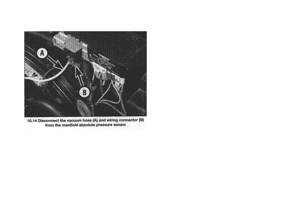

Извиняйте.если не с той оперы,в английском вообще никак.Из книги Вольво 850:

Василич, вроде оно. Юра скажет.

Да, нашёл - МАР, стоит именно там, где Василич указал, только сверху ещё пластиковый козырёк, поэтому сразу и не увидел. Параметры MAP'а соответствуют заявленным в Толерансе и Автодате. Пробовал снять показания лямбды при отключенном подогреве - ни фига не понятно: становится на 4,5 вольта и стоит ровно, мёртво, на газ не реагирует ...

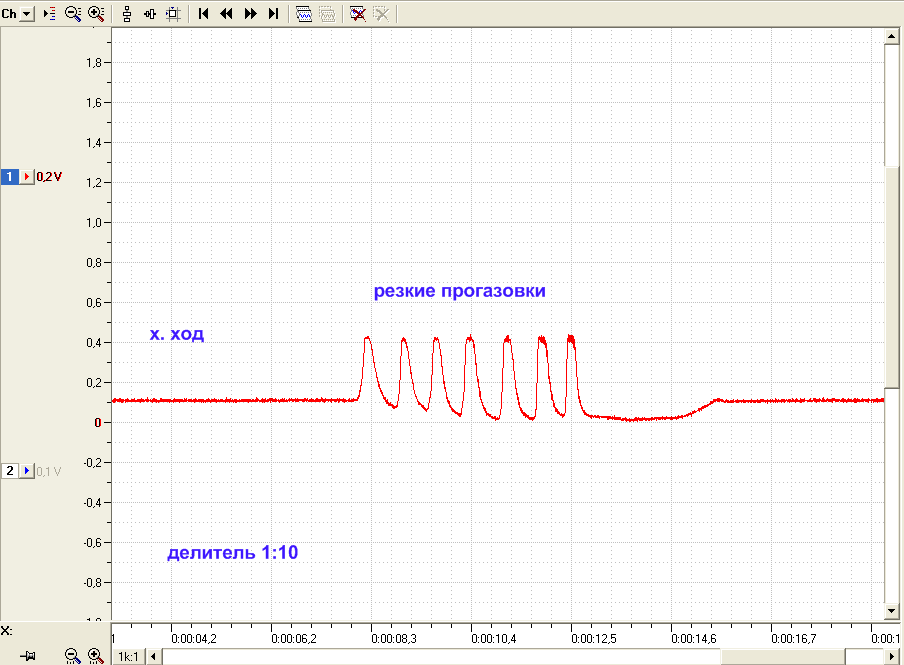

Стоян, здравствуй! Именно так и проверял ... на полностью прогретом моторе ..... где-то 4,5-4,7 Вольт и ровная линия на осцилле, и любые обороты ей (лямбде) пофиг kto.gif
Вот осциллка по MAP'у (может я что-то не учёл ?):
Дата 19.03.2012 - 13:24
[QUOTE=submehanic,18.03.2012 - 23:54] [/QUOTE]Ну, мужики ... я уже думал похерить этого шведа, тем более машину он забрал сегодня, а вы меня ... только раздразнили unsure.gif [QUOTE]Как написал, понимаю, что подогрев отключен а сигнальном и маса подключень!, да? Тогда вь!вод сделал бь!, что она виснет на 5в. когда непрогрета[/QUOTE]Стоян, здравствуй! Именно так и проверял ... на полностью прогретом моторе ..... где-то 4,5-4,7 Вольт и ровная линия на осцилле, и любые обороты ей (лямбде) пофиг kto.gif
Вот осциллка по MAP'у (может я что-то не учёл ?): [/QUOTE]
