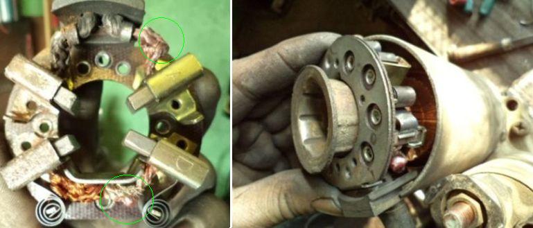

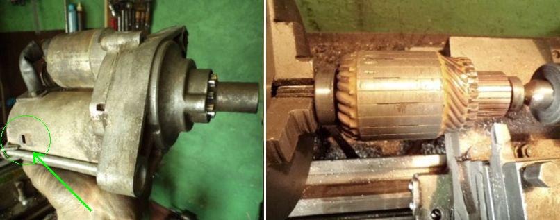

Итак, на первом фото японский стартер. И сразу на ум приходит старая песенка про ежика который ШЕЛ И ПОСВИСТЫВАЛ ДЫРОЧКОЙ В ПРАВОМ БОКУ, вот примерно такой дырочкой в правом боку (зеленый круг) посвистывал и этот стартер. Результат-загнивший в половину щеточный узел и предельный износ 2х щеток из-за проникшей влаги/грязи. Сразу вопрос форумчанам: Что там когда-то стояло? Я так понимаю что-то вроде резинки-дренажа.
Ремонт конечно начинаем с выравнивания/очистки (продораживания) коллектора якоря.

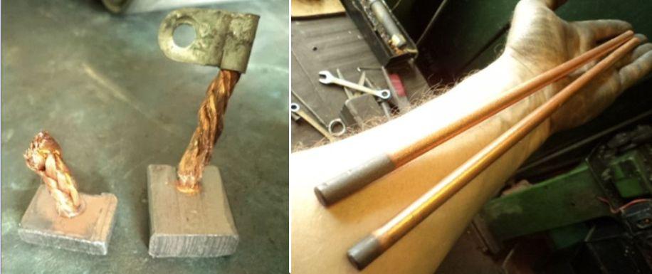

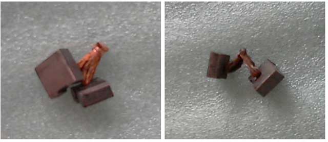

Здесь на первом фото, слева на право первая щетка (остаток) родная, вторая наша ЖИГУЛЕВСКАЯ (узнали?). Вот с нее родимой и выточим новую, да ее же и приварим. На втором фото угольные обмедненные электроды которые я использую в таких случаях для сварки постоянным током. Думаю что транс с диодами фотографировать не обязательно, скажу только на нем 4 регулировки по первичке-на выходе 14-29-38-52В, первых трех позиций достаточно для решения практически всех насущных потребностей начиная от заварки дамской бижу... до проварки авто. Чем хороши обмедненные электроды? Тем что медное покрытие не дает испарятся стержню при нагреве и он не истончается по длинне, а держит конус в пределах 1 см. Диаметр этих электродов 8 мм.
Дата 16.03.2012 - 00:19

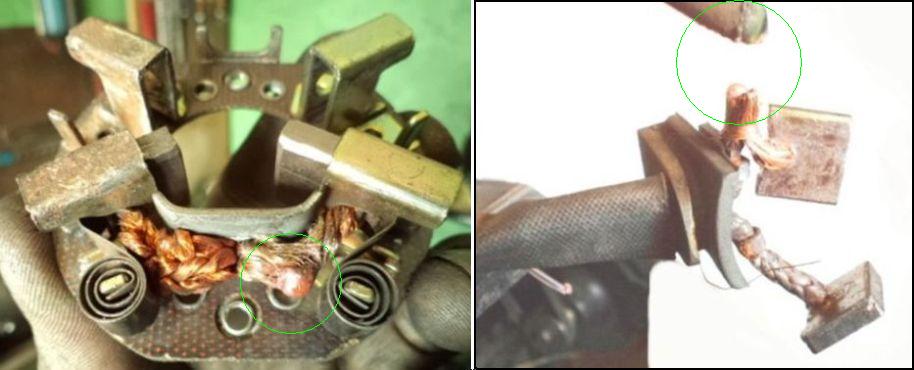

Итак, выточив первую щетку (сгоняем напильником до толщины 5 мм чуть обрезав по длинне), привариваем ее на месте в узле (выделено зеленым справа), видимо так же они приварены с рождения потому что даже сточившуюся нельзя было демонтировать не срезая.
Вторую щетку, (положительную) привариваем отдельно в сборе с силовым выводом. Здесь главное не переусердствовать и ничего не перегреть (уплотнительная изолирущая проставка очень близко). Зеленым кружком выделена зона сварки, вверху рабочий конец электрода, внизу начало сварки (капля еще не сформирована). Напряжение 29В, при сварке хорошо очищаем проводники от лака/грязи и плотно скрутив (желательно чуть срезать бокорезами верх скрутки) привариваем. Ежели у кого не получилось-я не виноват!

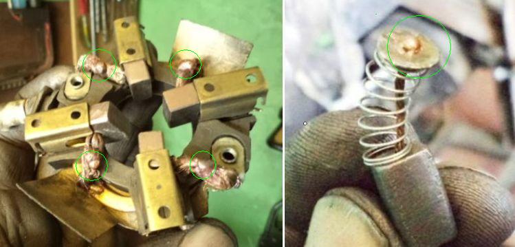

Починив положительную пару щеток устанавливаем все в щеточный узел. А затем и последнего отправляем на его штатное место, предварительно кондуктором закрепив щетки в верхнем положении. В роли кондуктора здесь наружняя металлическая обойма от сайлентблока (колхоз еп..она).
Дата 16.03.2012 - 00:20
Ну и еще до кучи. На первом фото полностью восстановленный щеточный узел стартера КЗАТЭ,на втором приварен поводок щетки от эл.дрели к контактной пластинке (А Вам слабо?). Замэчу одын мэлоч-пару дней назад ремонтировал стартер с ВАЗ-2111 в который 4-5 лет назад ставил такой полностью отремонтированный щеточный узел-результат прекрасный!, с учетом что эксплуатировала женщина, а затем ее сын (занимаются торговлей, все время в движении). Щетки ставлю от заводских чуть больше и двойной срок работы не шутка.
