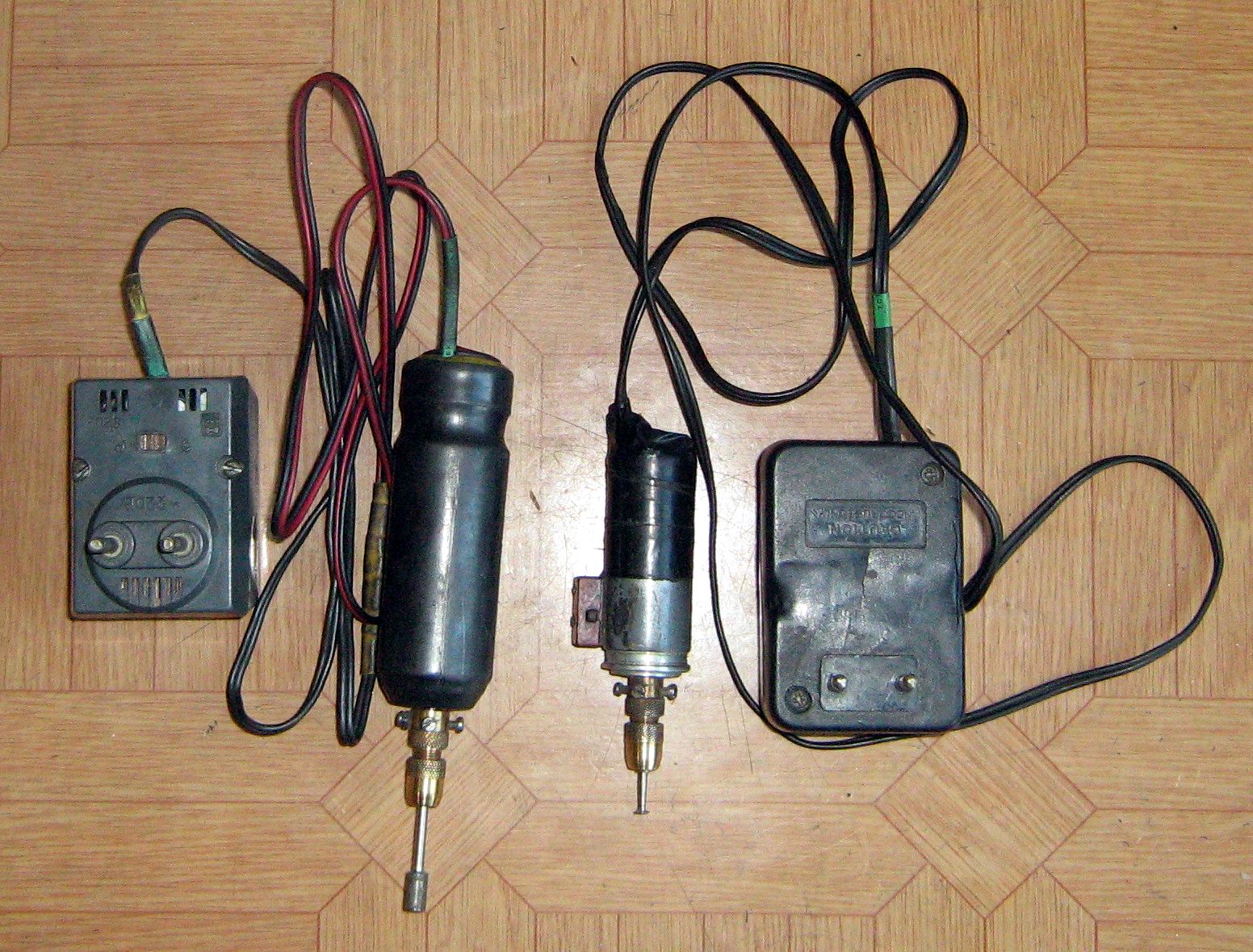

Вот такие моторчики. в маленьком грибок которым дорожу.

Удобно. Как только подберу необходимое сразу сделаю. А на первом моторчике с какой целью насадка? 199.gif
ППЯ
Дата 23.05.2012 - 03:01
Сообщений: 633
Пользователь №: 1473
На форуме с: 18.05.2006
На первом общего назначения используется для зачистки любых контактных поверхностей, окислов в сопряжении силуминовых деталей со стальными, крышка генератора со статором часто сильно сростаются окислом, что мешает сборке, так эта штука просто сдувает любой нарост, а любой другой инструмент на окислах алюминия просто тупится и скользит.. Зачистка под пайку в труднодоступных другому инструменту местах, в общем такой малокалиберный наждачек. Забыл еще добавить в фотку отрезной диск, тоже очень удобная вещь.

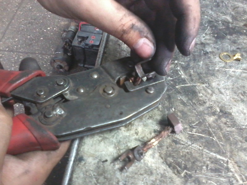

Понимаю,что нарвусь на критику,но для Газелевских ,10-точных,белорусских и др. выбрал более простой способ замены щёток.Аппарат для контактной сварки имеется,а выбрал обжим профессиональной обжимкой Force и YATO
Дата 13.07.2012 - 05:24
Если поводки щеток свеженькие (и без лака, как на Белорусских) можно и обжать, чего им станет.
