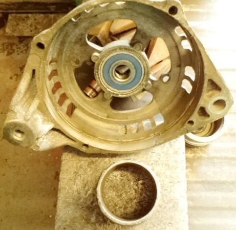

Итак, на фото, красиво "завернутый" передний подшипник и его "лобное место" в виде обрезка водопроводной трубы отторцованной на токарном. Именно этот обрезок послужит упором под крышку при выбивании. Высота его около 90 мм (по вкусу вообщем).

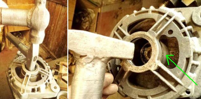

Выбиваем с помощью двух молотков. Тот что висит в воздухе устанавливаем по центру подшипника. Вторым бьем резко, но аккуратно. Сила размаха "от уха" (не путать "из-за уха") smile.gif И вот (второе фото) подшипник "выпал в обрезок" трубы (зеленая стрелка). По некоторым наблюдениям бить можно и не аккуратно, все равно выбивается на ура-обойма корпуса играет роль направляющей и подшипник выходит без перекосов.

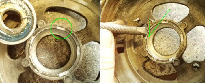

Выбив подшипник и перевернув крышку, обнаруживаем выломаные отвальцованные края гнезда. Не расстраиваемся, еще до двух-трех раз (при повторной замене) можно тупым зубильцем отвальцовывать оставшиеся неотломанными края. Зубильце при отвальцовке держу немного под углом (фото), не так "крошит/скалывает уже ослабленный сплав гнезда крышки.

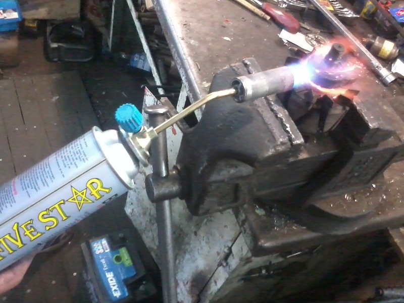

Так,греть опасно,да и вал успевая прогреваться не всегда дает ход подшипнику.
Пока,что лучше "болгарки" у меня ничего на примете нет.
[quote]съемник типа force 666 АО 55 есть[quote], часто помогает,но резать быстрее и надежнее.
Дата 10.07.2012 - 22:32
Та не!Неопасно если до 300градусов wink.gif И сходят все!И горелка ведь не наместе ,а покругу!
