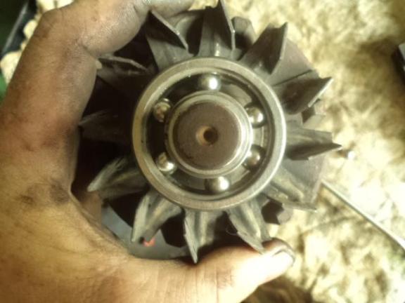

Можно именно Вам вопросик (в целях повышения образованности). А как не грея и не срезая шлифмашинкой, но используя только двухлапый съемник снять внутреннюю обойму развалившегося подшипника с вала ротора генератора того что на фото? Заранее благодарю за ответ.

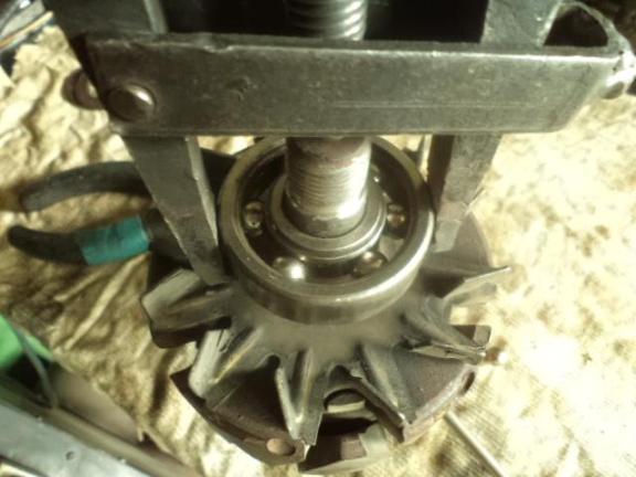

Я использую для этих целей сегментный съемник. Как вариант сделать ипровизированый сегментник и за него уже 2х лапым стянуть
Это сообщение отредактировал Prostyakov - 13.07.2012 - 16:01
Дата 13.07.2012 - 17:45

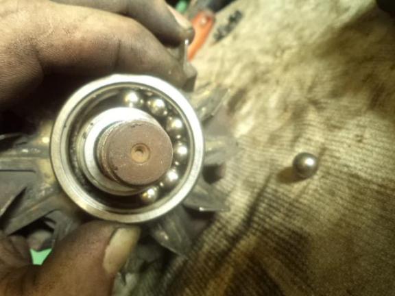

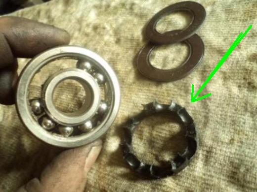

Предлагаю свой неоднократно проверенный "бессегментный" вариант. Все намного проще. Собираем снова подшипник, но уже без сепаратора (запчасти от аналога/донора думаю не проблема). Шариков (в компот) ложим естественно на один меньше. smile.gif
Дата 13.07.2012 - 17:46
Затем распределяем их равномерно в обойме.
Дата 13.07.2012 - 17:47
И.......... без комментариев!
