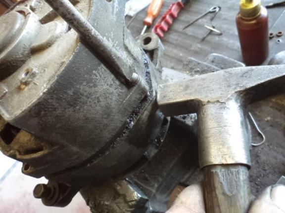

Raimarina, а мне вот сегодня под вечер "радость" в сумке принесли. Передний подшипник на завтра (приятное на потом), а сегодня если бы не горелка-тогда только ножевка. Но погрел/постучал под маслице-ПОЛЕГШАЛО. Безусловно горелочка в нашем деле просто необходима!
Первое фото: Агрегат как есть....уже с одним открученным стяжным винтом (на восторженные наставления о том что его (ген) нужно выбросить, отвечу сразу- Да, согласен., но надо сделать)

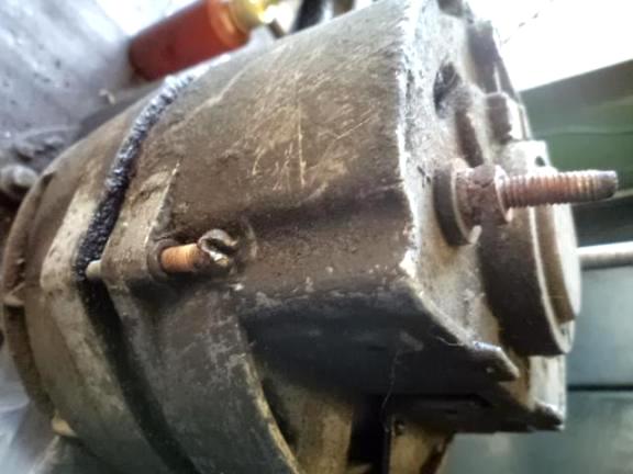

Дата 26.09.2012 - 21:12
А вот так его, перед тем как.....

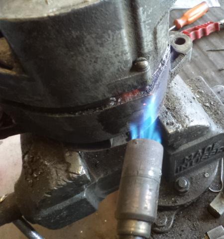

Дата 26.09.2012 - 21:13
И вот так, после того как....
