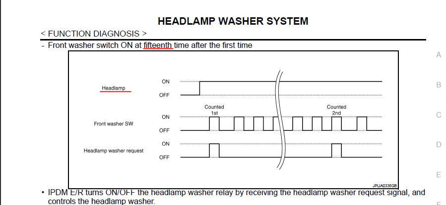

Штатно сделано так-активировать можно с кнопки, и после 15 включений дворников насос включается автоматически! Владельца эта автоматика напрягает. |

Что касается обращения к дилеру (т. е. программное отключение опции), в лучшем случае здесь поможет тот, у кого есть Consult-III (чувствую - куплю скоро Если владельца напрягает автоматическое включение омывателей фар, а он хочет просто дворники с поливом лобовухи - пусть на этот момент вырубает ближний свет (и тогда фарные омыватели работать не будут): Присоединённое изображение (нажмите для увеличения) ![]() |

Да там не просто напрягает, а реально пугает! Сам был свидетелем-если долго ехать в темноте включение омывателя (автоматическое, без предупреждения) создает эфект отключения света!!! Я не знаю, может японцы в темноте не ездят, но тут с автоматикой явно перемудрили! Решение, кстати подсказали: http://www.club-nissan.ru/forums/showpost....7&postcount=122 |

Жень, насколько я понял, концепт был в том, чтобы программно отрубить, а не тянуть проводочки и ставить релюхи |

Решил я сегодня этот вопрос, и даже проще чем в ссылке-просто отогнул вывод на реле и к нему прицепил провод от кнопки. |
