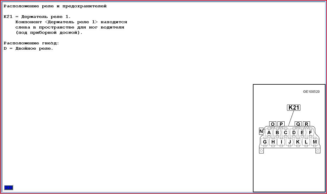

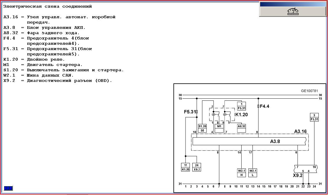

Дата 21.03.2012 - 23:54
MEGABYTE,извени в твоей теме,такая же машинка,установили вместо коробки автомат обыкновенную. как теперь обдурить включение заднего хода?
То же нет схемы
Дата 22.03.2012 - 00:00
Если двигло такое же и стартер " обдурили" , то у меня по схеме то-же реле
( двойное) и задним ходом командует...
... По моей схемке оно в блоке реле ниже приборки (реле D)

Дата 22.03.2012 - 00:16
По этому двиглу у меня выдаёт:
Схема включения :
Дата 22.03.2012 - 00:17
Местоположение реле :
Дата 22.03.2012 - 00:29
