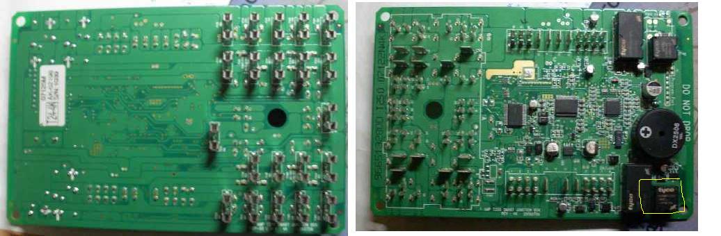

Схема потрохов на микроконтроллере , её естественно нет, как и на все электронные блоки, единственное чем могу подсобить - фото печатки этого блока предохранителей с электронной начинкой, если ТИС есть то по разъёмам там просто найти и на плате все реле подписаны.
Дата 22.03.2012 - 12:26
Заменил обведенное реле, и все заработало!

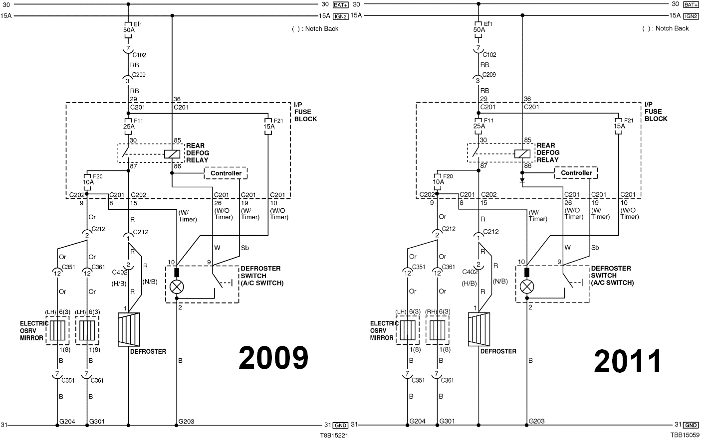

Есть-ли схема на Авео 2011г.в.?
Дата 22.03.2012 - 14:34
Разработчики видимо считают ,что для коммутации тока в 10 ампер 10 амперного реле субмини формфактора на пару лет хватит, а после окончания гарантийного срока пусть владельцы раскошеливаются, уж лучше бы ключи на МОСФЕТах поставили, тут же реверс не нужен. У меня от гарантийщиков таких блочков штук 5 лежало, то одно реле накрылось, то диод вылетел, а менять то приходится весь блок! Заботливые они , о своих работниках думают, чтобы сбыт запчастей обеспечивать. Схемка обогрева 2011 года аналогична, а что мешает скачать GM TIS 2011? На торрентах она лежит давно.
