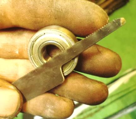

А вот один из широко распространненых дЭвайс-офф в подпольных "колхозных" мастерских для вскрытия манжет подшипников. Исходные-обломок ножевочного полотна по металлу, точило и конечно художественно-напористый настрой (по жизни).... Обр.вним-верх носика заточен до остроты ножа. Рекомендую к повторению... Аккуратно ентой штукой можно вскрыть и металлические... Только тогда заломленный край металлической манжеты (на ширину заточенной части "открывалки" по любому подогнется на полмиллиметра) перед установкой, отверткой выправить в обратном направлении. Затем смазка и установка манжетки на место. Если у кого иные методы есть вскрытия металлических манжет-поделитесь пожалуйста... 199.gif

Кратко отпишусь не про "вскрытие", а как щечки металлические отрихтовать, как на фото, что бы было эстетично. Делается это лехко: smile.gif положить её на подходящего размера торцовую головку, желательно без фаски, далее...................., надеюсь всё понятно?. Ну а про уплотнения резинометаллических щёчек подш-ка, там всё гораздо проще. ИМХО.
