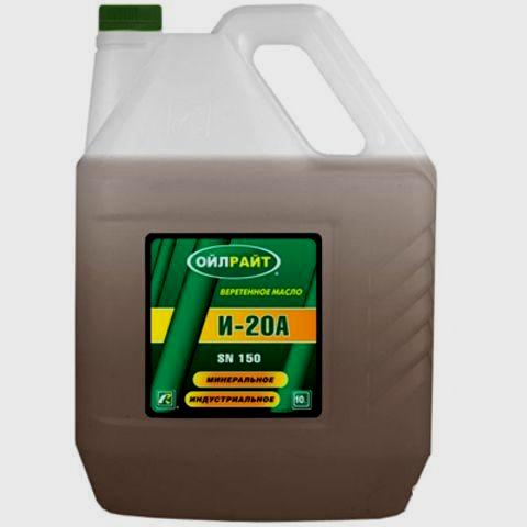

Дата 14.09.2016 - 22:02
Цитата (Андрей @ 14.09.2016 - 01:19)
Для стартеров использую Циатим и жидкое N20.
Это что масло №20? А веретенка что это у нас?
Дата 14.09.2016 - 23:38

Первое что я начал узнавать о технике я узнал в кружке Радиолюбителей,и до сих пор пользуюсь чем то из того что там узнал,это я и о смешивании ЦИАТИМА и Веретенки тоже,просто оказывается это №20.
Кстати а если вместо №20 компрессорное масло использовать,а то скопилось понимаешь kto.gif
Это сообщение отредактировал Андреи81 - 15.09.2016 - 08:15
Дата 15.09.2016 - 09:08
Ну,если ты такой экспериментатор добавь до кучи трансформаторное масло. laugh.gif
Дата 15.09.2016 - 09:36
Что-то действительно все в кучу...
Индустриальное N20 оно называлось как говорится "на нашей памяти", сейчас это базовое масло SN. Обойтись без него в работе очень сложно.
