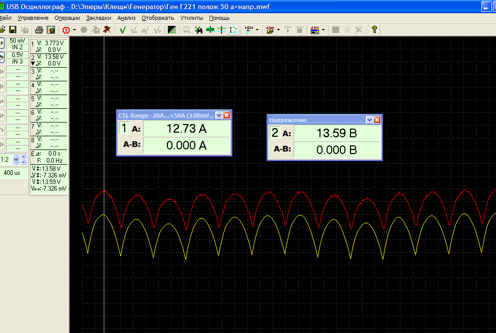

2).Для просмотра эпюр тока и напряжения генератор вращался с постоянной скоростью, от привода, (электромотора), а от АКБ была запитана ТОЛЬКО обмотка возбуждения. (Т. е. никаких "подпиток" напряжения нет). Генератор же, был нагружен несколькими лампочками от фар. Благодаря такому подключению, были видны все мельчайшие пульсации и напряжения и тока. (№1).

Для сравнения, на эпюре №2, я максимально приблизил одну эпюру к другой.
Хорошо видно, что на этих примерах ток и напряжение изменяются практически одинаково. Исходя из закона Ома - хотя нагрузка и активна, но, поскольку величина напряжения почти одинакова, то изменение величины сопротивления активной нагрузки + незначительное изменеие величины напряжения = похожему измению величины тока. (Разумеется, если изменить чувствительность канала, то одинаковости эпюр уже не будет, а останется только общая тенденция пульсаций.

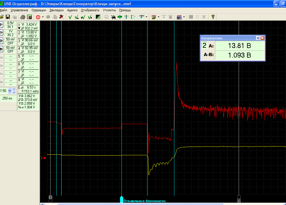

А вот на №3, показана очень интересная осцила. (ВАЗ 2104, Бош М.7.9.7 Е-2).
Токовые клещи надеты на корчневый провод (ок. 4 мм квадр.), который идёт от "+" клеммы АКБ к болту "30" генератора. Т. е., ток стартёра не измеряется, зато мы видим:
Ток при включении зажигания.
Ток при включении бензонасоса.
Просадку напряжения при включении стартёра. (Интересно, что при включении стартёра, ток, тоже синхронно изменяется. Возможно это связано с уменьшением питания клещей, (т. к. клещи запитаны от АКБ авто), а возможно и добавляется нагрзка от БН и МЗ.
После запуска мотора видим увеличение напряжения и эпюру тока.
1-ый канал, (красный) это ток.
2-ой канал, (жёлтый), это напряжение.

Для тех, кто может смотреть эпюры Постолографа, выкладываю это же файл, в его формате.
Просматривая эпюру №3, andreika высказал интересное предположение - что, по эпюре тока, на авто при заведённом моторе, возможно, увидеть неисправные диоды генератора, т. к., в эти моменты ток будет течь не от Ген. к АКБ, а наоборот. К сожалению, эта гипотеза, ("гипотенуза" laugh.gif ), практически, (насколько я знаю), никем не проверялась.
P.S. Пробовал снимать сигнал генератора поднося ДПКВ к самому генератору, но вразумительно/понятного сигнала не получил.
ФАЙЛ НЕ ЗАГРУЗИЛСЯ! (Большой объём).
