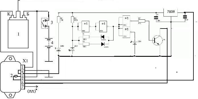

Да, я так и хочу сделать, т.к. сейчас новые контакты оставляют желать лучшего (как ни закручивай стопорный винт, зазор все равно быстро меняется, увеличивается искрение между контактами, а не редко искра пропадает вообще.) БСЗ с датчиком Холла тоже не совсем удачна на ИЖах - магнитное поле генератора (некоторые борются с ними различными методами, но все равно часто возникают проблемы из-за помех)+ размер датчика не позволяет закрыть крышку зажигания

Да ПС это вещь, но у меня П-5 поставил в прошлом сезоне БСЗ от ВАЗ 2109 с ДХ динамика мотоцикла стала лучше, зажигание не стало сбиваться вообще + моц заводился на полностью севшем аккумуляторе (ни одна лампа не светилась) на КСЗ правда не пробовал с севшим аккумом заводить. Потом пошли вышеописанные проблемы с ДХ. Читал в интернете, что люди, сделавшие себе зажигание с оптопарой не знали проблем вообще, вот и задался такой целью, да и что-нибудь новое, действительно полезное, на мотоцикл хочется сделать

А чем этот вариант не нравится?

А детали, в которых написано =1 это, наверное, какие-то логические устр-ва, где их можно найти?
Дата 25.03.2012 - 13:51
Это 1 микросхема,стоит копейки,продается в радиомагазине.
