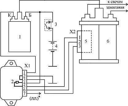

Массу ДХ получает из жгута который идёт из коммутатора.

Потому что по плюсу с блока предохранителей нелады (плохой плюс, совсем плохой kto.gif ), вот я посоветовал подать плюс времянкой с АКБ из салона (до блока предохранителей). Плохое напряжение может быть:
1 Окислились две основные плюсовые клеммы на генереторе.
2 Подгорели два (один) розовых провода на Ш8 на блоке предохранителей (из моторного за коммутатором легко проверить этот разъем).
3 Подгорела контактная группа замка зажигания
4 "Сдохло" реле зажигания.
С подачи плюса на силовые контакты реле зажигания нужно начинать (в обратную по пунктам) поиск "пропавшего" напряжения. Заодно внешним осмотром убедишься в целостности плюсовых проводов. (Не было ли разрывов/скруток - остатки сигналки/самодельных противоугонок).
И еще, все ли провода отключены с встроенного октан-корректора? В некоторых есть функция многоискрового режима (уж больно подходит по описанию к частой искре на центральном).
