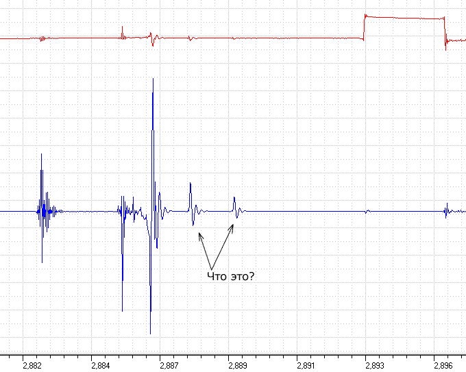

Обычный 8-клапанник 2111 с модулем зажигания. Показан разряд вторички на 4-м цилиндре. Вопрос в кадре.
Ваши версии, господа!

это значит пора модуль менять
Дата 30.08.2004 - 06:43
А на 2-3? Тоже?И модуль Новосибирск?

Не помню sad.gif , но вижу такое частенько. Врядли только у Новосиба.

на работу они я так понимаю не сказываются

Пока не сказываются, но это звоночек.
Кстати, недавно поставил калужский МЗ, у него время накопления ограничивается аппаратно, т.е. на длительность импульса управления ему начхать. Может эти надежнее будут? У Вас какие впечатления от этого модуля? А то, мне кажется, и московские модули нового образца не фонтан, да и цены на них стали ломить.

Позвольте вопросик. Я так понимаю осцилка "вторички" снимается с ВВ провода. А каким датчиком ёмкостным или индуктивным?
Дата 4.10.2004 - 16:11
Емкостной принцип.

Тогда мне вообще эта картинка непонятна.
Где сдесь фронт пробоя, нтервал горения, напряжение горения?
