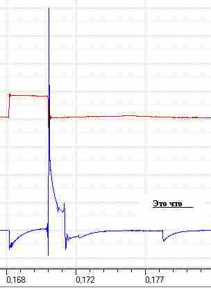

Цитата (SoVG @ 4.10.2004 - 22:01)
Тогда мне вообще эта картинка непонятна.
Где сдесь фронт пробоя, нтервал горения, напряжение горения?
А так? Это дпкв и вторичка на инжекторном ВАзе.
В первом рисунке адаптер был с ошибкой, но длительность искры и напряжение пробоя можно было оценить и в таком виде.
SoVG
Дата 5.10.2004 - 20:13
Моск. Обл., г.Одинцово
Сообщений: 42
Пользователь №: 117
На форуме с: 4.10.2004
Незнаю как там, можно было оценить, но сдесь другое дело, класическая осцилка. Что это за прога?
Дата 5.10.2004 - 22:38
Прога PowerGraph2.0, кстати, российская, движок - звуковуха.

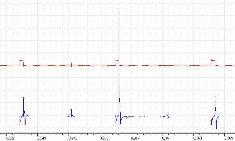

Вроде в тему.Всплеск после затух. колебаний.Сегодня 2111 16 клап.была.Это не перебой в компьютере точно.

posoh
Дата 1.11.2004 - 20:49
Когалым (ХМАО)
Сообщений: 692
Пользователь №: 4
это похоже на обрыв вв провода

По поводу последней осциллограммы от Тэфко, действительно очень похоже на обрыв и в результате межвитковое на катушке модуля. Это видно из-за отсутствия вообще каких-либо колебаний напряжения, после окончания горения искры.
Это просто-напросто обычный разряд. Ведь это колебательный процесс, и искр в катушке может быть несколько, все зависит от состояния катушки, свечи и проводов. Ну, мы и видим 3 искры на осциллограмме. Разные картинки бывают, знаете, и если всем удивляться...

Еще проще. Это наводка от второго канала системы зажигания.

Совершенно верно.

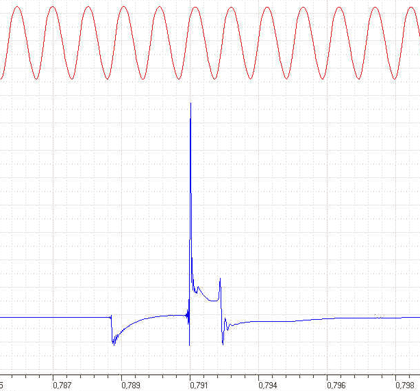

Дата 9.02.2005 - 04:13
Последние три поста в этой теме к чьей осциллограмме относятся? К моей или Тэфко?
Если к моей, то:
Допустим, а сигнал ЧЕГО на втором канале дал наводку? До накопления, а тем более до разряда, там еще далеко.

Я про ТЭФКО. Красный график с большим увеличением стоит рассмотреть и второй канал то же.

Тэфко
Рома, всплеск после затухания, это похоже на работу -"катушка на две свечи".
Вот этот самый всплеск показывает пробой искры в такте выхлопа. Для DI system.
Там существует Power(пробой в такте сжатия) и Waste(пробой в такте выхлопа ,холостой).
По второй осцилограмме:
есть несколько причин. Богатая смесь, высокое сопротивление ВВ проводов, на инжекторных тачках, возможно течет форсунка.
