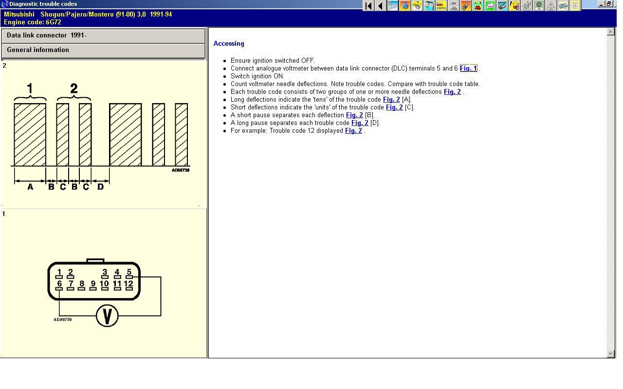

P.S. Коды читаются светодиодиком , подключаем между разьёмами 5 и 6 колодки диагностики ...

Дата 30.03.2012 - 20:07
Колодка
