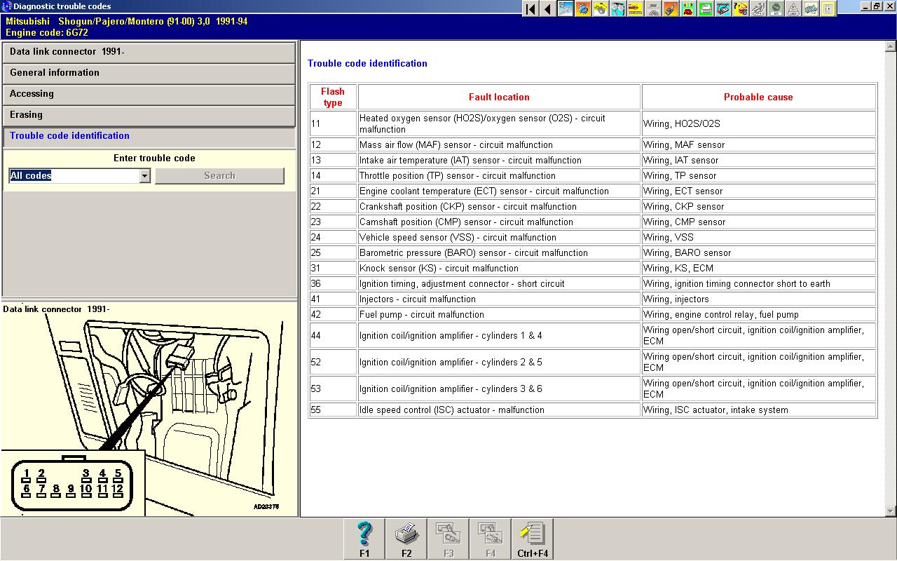

> Mitsubishi Pajero, Не заводится.
Дата 30.03.2012 - 20:08
Коды

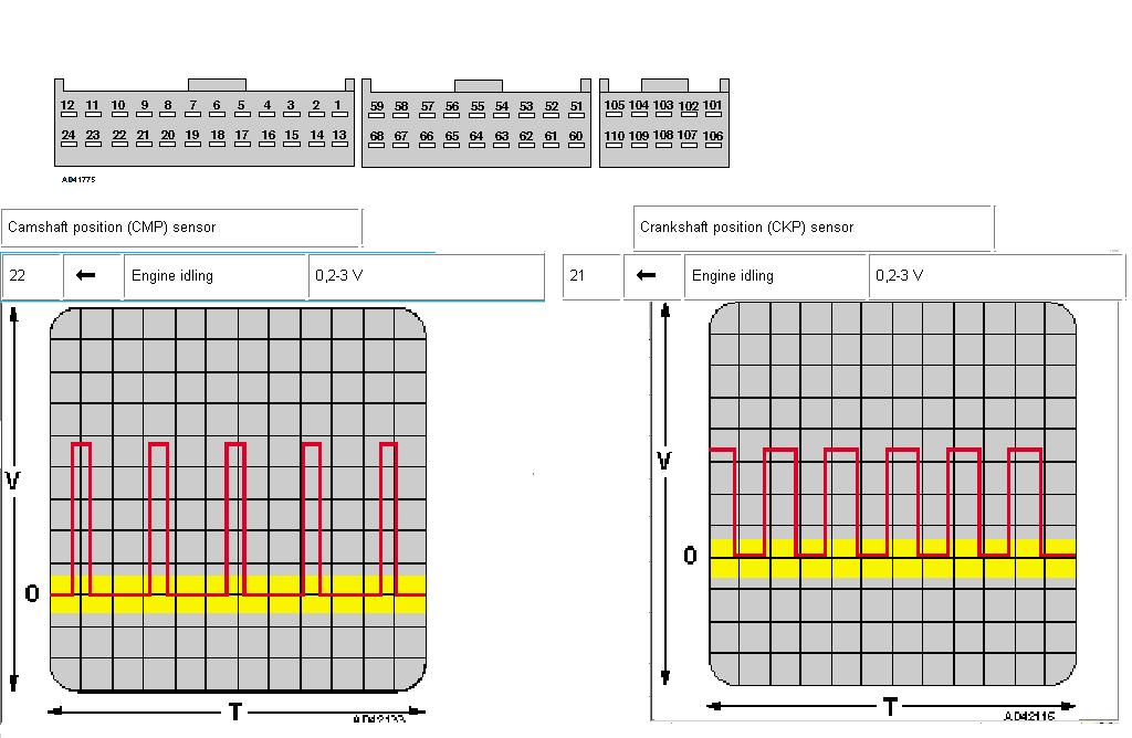

Дата 30.03.2012 - 20:19
... Осцилка
Дата 30.03.2012 - 22:06
д.Володь,мануал у меня точно такой же,
karel, Евгению ,схема 100% она же.
Всем огромное Спасибо.
Дата 30.03.2012 - 22:11
