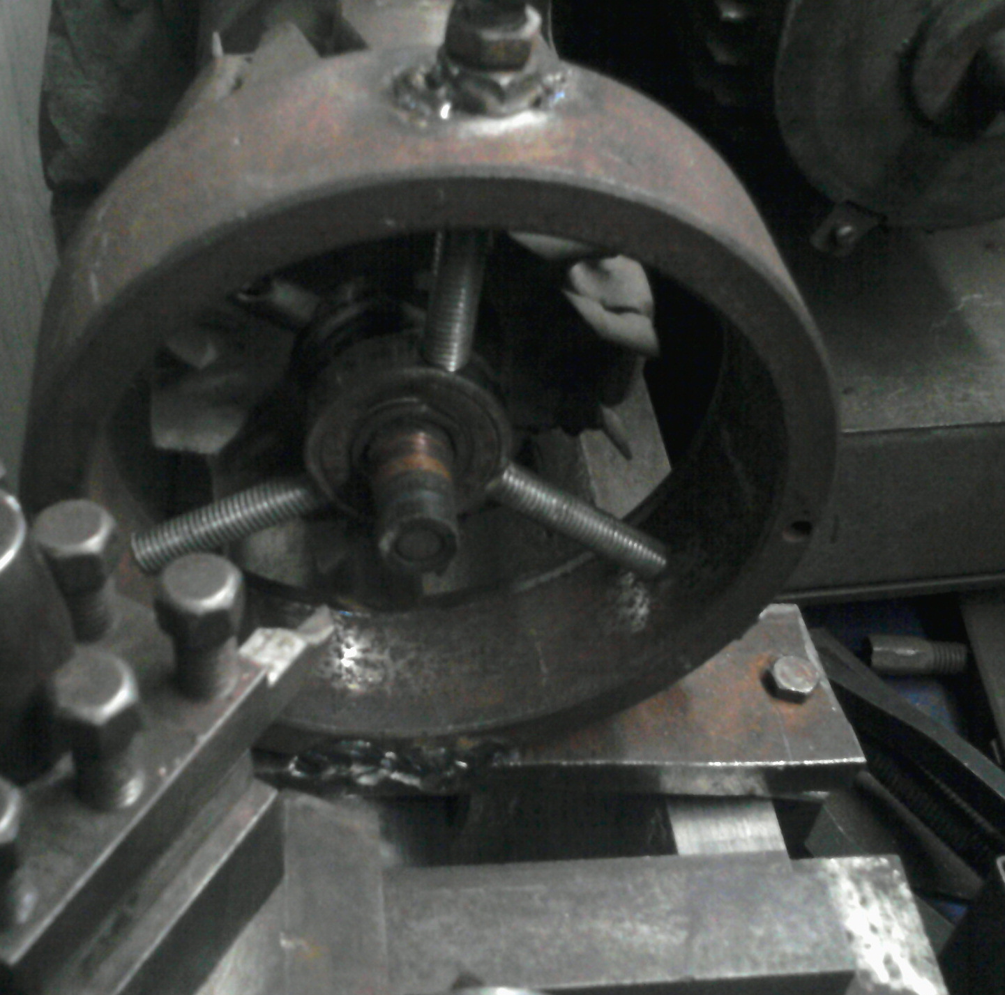

при повышении оборотов двигателя обнаружил небольшое падение напрйжения с 14,4В до 14,0В .Как раз пришлось снимать генератор,обнаружил небольшое биение токосьемных колец,разбирать генератор не хотелось. Станки под руками есть. Изготовил оправку по форме реле регулятора ,в которой закрепил резец .Вращая вал генератора мощной малооборотистой дрелью и поджимая болтом резец за пять минут проточил кольца.А оправку можно использовать для проточки колец в других генераторах.(генератор БОШ)

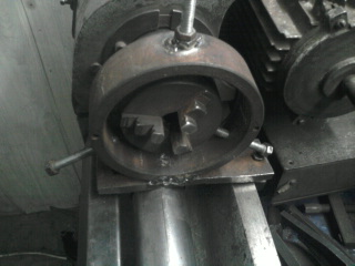

Есть идея.А если во время такой проточки пылесос приставить на постоянку с другой стороны от резца?И во время проточки и стружку сразу убирать таким образом.А что прикольно.Станок не надо,центровка самого ротора не нарушается,а только убираеться биение.Уважение заслуживает.Ещё охото увидить резцодержатель и как перемещаеться резец по кольцам.

Для проточки колец-использую люнет.
Валера
Дата 29.03.2012 - 19:26
Ейск
Сообщений: 359
Пользователь №: 21541
На форуме с: 2.10.2011
Вот.
Валера
Дата 29.03.2012 - 19:30
Ейск
Сообщений: 359
Чтобы каждый раз не устанавливать-просто отодвигаю
ППЯ
Дата 30.03.2012 - 03:10
Сообщений: 633
Пользователь №: 1473
На форуме с: 18.05.2006
Для таких якорей достаточно люнета, но вроде речь шла о бошевском, где кольца перед подшипником. Там приходится сначала центровать в люнете и уже после проточка в центрах.

плоский резец по всей ширине кольца просто постепенно прижимается к кольцу , а потом слегка пройтись мелкой наждачкой
при малом биении это работает ,а при большом думаю надо будет увеличивать обороты

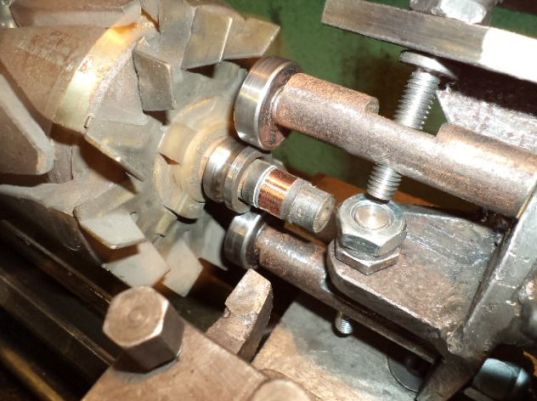

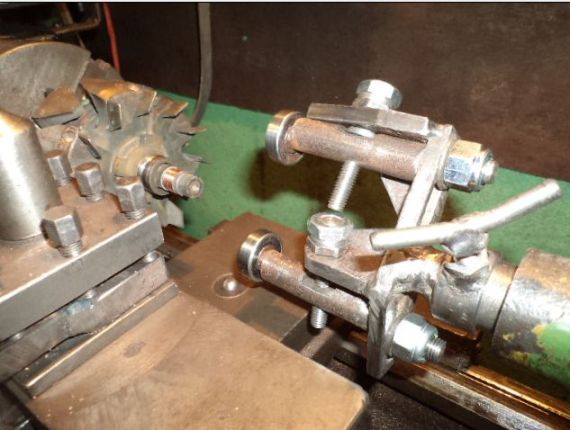

Моя приспособа (закреплена в пиноли). Центр "ловим" с помощью подшипников качения, регулируя их "по вкусу". Сначало подвожу нижний, затем верхний.
Дата 30.03.2012 - 17:35

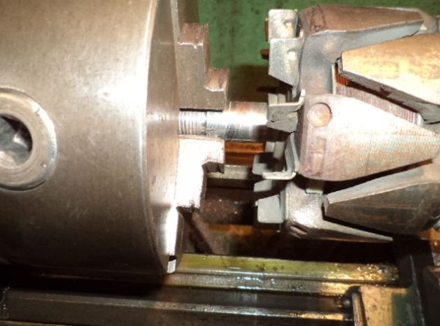

Центрую ротор от посадочного d заднего подшипника, предварительно надев на него обоймочку от выбывшего из строя "собрата".
Дата 30.03.2012 - 17:37
Ротор в патроне зажимаю примерно вот на столько. Иначе, только кувалдой по ротору центр "ловить", приспособа не поможет. unsure.gif
