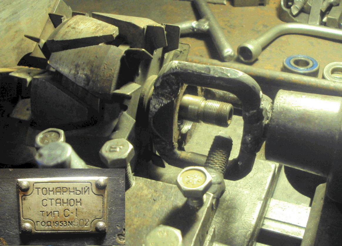

Пока дошли руки до изготовления кондуктора, в теме очень много полезного появилось. Способ denkisan (с использованием круглой меди диаметром вдвое больше глубины проточки кольца) возьмем на вооружение.
Кондуктор получился даже удобнее ожидаемого: глубина рабочего конуса 13мм, угол конуса 52 град., подходит для подшипников внешн. диаметром 40, 35 и 32 мм. И протачивать можно не только кольца, но и испорченную резьбу переднего конца ротора можно сточить под меньший диаметр ( на фото). Выглядит, конечно, не презентабельно, но на качество работы не влияет. Живем в глубинке, работаем на таком вот станке, раритет!
