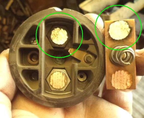

Как-то однажды, восстанавливая контактную группу тягового реле Бош, я обнаружил "железный" контактный болт (силовой плюс с АКБ). Токарного станочка еще не было и при зачистке напильником были все характерные признаки стали. Вывод был сделан такой, тяговое после "левого" восстановления, Хотя хозяин клятвенно уверял что на его АУДИ все родное. И вот, прошло время и аналогичное тяговое в ремонте. На фото (особенно отпечаток на главной контактной пластине), хорошо видно, что нижний контактный болт медный, верхний (желто-грязный) похож на латунь. О применении иного материала для верхнего контактного болта свидетельствует и "нагар" вокруг верхнего отпечатка о болт на главном (на фото справа). Не долго размышляя болт протачиваем в токарном и смотрим что получилось.

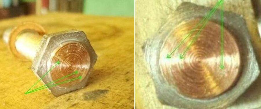

А получилось то, что на фото (один и тот же болт) весьма сложно передать блестящую стальную стружку в меди. Но поверьте, в местах указанных стрелками видны довольно крупные фрагменты. Мое мнение: с учетом большего износа верхнего контактного болта от нижнего, медную контактную напайку армировали стальной стружкой. Так как стружку при введении в расплавленную медь не калибровали, то кол-во ее в напайке разное и там где ее немного больше поработавший контактный болт начинает походить на латунный. А где совсем много, то и на "железный" (если только поверхностно напильником тереть). Пятно на главном контакте от верхнего болта при зачистке явно указывает о присутствии железа.
Что по этому поводу скажете? И стальная ли там стружка?

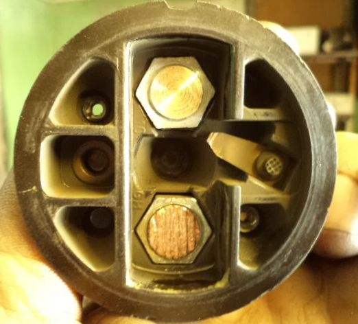

Здесь, в собранной крышке, уже фотоаппарат отреагировал на не медный блеск верхнего болта (получилось похоже на латунь), хотя визуально медь.

Но ведь у железа сопротивление выше чем у меди. При таких токах и повышенный нагрев. Тогда вопрос-а железо ли это?
Дата 30.03.2012 - 18:15
Давно уже не видел меднь!е болть!на реле. Все делают с медной наклейки.
Разница в цвета можно от нагрева получиться. Можно и контактная пластина обернут на чистой стороне.
Дата 30.03.2012 - 18:20
То, что там что-то вроде стружки-сомнений нет. Мож брак? Немцы тоже люди. 199.gif
Дата 30.03.2012 - 22:59
Но опять же медь с металлом при таком токе обычно сваривается в сплав,что и не всякий напильник возьмёт.
И также медь с металлом в втягивающем ,одно -несколько включений и "пятаки" уже сварены намертво.
Латунь же тугоплавкий металл,неоднократно приходилось видеть,когда слабо затянутый латунный наконечник прожигал железный вывод генератора,а сам оставался целый!
Всё таки меди должно быть больше ,в разумных пределах экономии.
PS:Сдаём чистую медь,а в магазин с магнитом в запазухе ,реле ,ЗЗаж, не говоря уж о ремкомплектах втягивающих ездим купить. blink.gif
