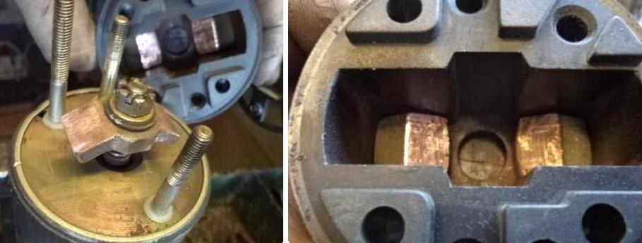

Однажды только встретил стартер (Valeo если не ошибаюсь), где это явление очень талантливо использовалось. Поверхности медных контактных болтов и контактной пластины были не плоскими а заведомо изготовлены под углом примерно 100".
Прошедшей зимой довелось стартерок с канадского тягача делать. Контакты под углом... действительно классное решение. Если не изменяет память крутят рядную дизельную "шестерку" с трех 12 Вольтовых АКБ. Примечательно что со своего пуско-зарядного (самодельное 220В, вторичка - шина от тепловозного трансформатора wink.gif ) не получилось запустить тот стартерок на ХХ. Садит "свет" паразит такой... Большой ток на ХХ хоть и с редуктором. Вот эти контакты после первой зачистки (с учетом пробега и по Канаде), тяговое похоже не менялось, родное все было... Думаю, что на долговременность работы контаков влияет еще и масса самой меди (не путать с "массой"-минусом). Вообщем, массивные медные контакты более устойчивы к губительному нагреву. Не зря японцы, при их то экономии, делают контактные болты массивными, полностью из меди, даже на редукторных стартерах малой мощности. Марку этого канадца не помню... импортный одним словом.

Точно, контактные болты из чистой меди гораздо надежнее, из-за ее теплопроводности.
Контактная пластина в моем случае была еще хитрее, с одной стороны выпуклая с другой вогнутая, и гребень располагался вдоль оси самой пластины. Поверхность контактных болтов повторяла поверхность пластины. В результате при перевороте пластины перенесенная медь возвращалась обратно!
Что-то подобное встречал на импортном стартере адаптированном к МТЗ или ГАЗону (двиг Д240). Марку тоже не помню.
На старых НипонДэнсах такие втягушки. Болт правда стальной с медной напайкой. Неубиваемая штука. Из всех что встречал, лишь очень немногие умерли своей смертью. Или утоплены, или клиенты сами "пятки развернуть" пытались да "блины почистить" на "всасывающем".
