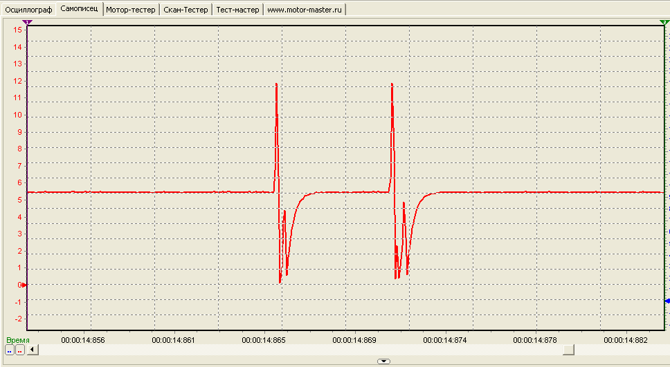

Ssang Yong Kyron - 2008 года, дизель 2.0L XDI, форсунки Delphi.
Осциллка исправной форсунки:

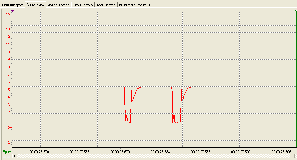

Дата 30.03.2012 - 23:50
... а это, по-ходу, заклинившей (однозначно неработающей - только после второй полной разборки-промывки-продувки начала работать).
Отдельное спасибо Василию (Vaskol83) за консультацию в поцессе устранения трабла smile.gif .

Осциллограммы тока более наглядные.
Там прямоугольные участки имеются. Можно длительность всех впрысков измерить.
Но надо токовые клещи на малые токи.
