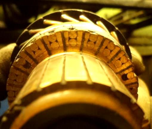

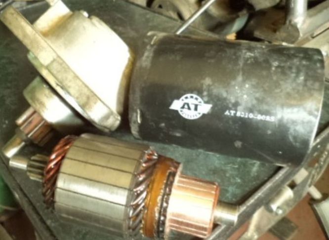

Продолжаю интр-р-риговать форумчан. Вот перед Вами стартер и на переднем плане его якорь. Ну и что здесь не так?
Заходим с "торца"..........
Дата 3.04.2012 - 22:16
И обнаруживаем в якоре один виток (см фото). diatel.gif Хитрая укладка?
Ваше мнение.
А если и ответ имеется, то заранее благодарен!
ППЯ

Цитата (Андрей @ 3.04.2012 - 23:16)
Хитрая укладка?
Вряд ли.
На этом якоре волновая намотка и видимая часть обмотки говорит о том, что так оно и есть. Прогара между ламелями, на видимой части, тоже не заметно, стало быть нет разрыва. Возможно при автоматической сборке провода просто съехали в низ но имеют контакт. Сколько всего ламелей? Совпадает ли этот виток полюсному делению? Как ведет себя при проверке на ппя?
По моему просто брак.
Дата 4.04.2012 - 20:07
Обнаружил это "безобразие" уже перед самой сборкой (при установке щеток). Клиент что называется "дышал в ухо", поэтому для углубленного изучения времени не было. На стенде, на Х/Х, работа прекрасная. Если что не пошло, сегодня уже было бы известно (стартер приносили в пакете). При следуещем ремонте АТшного обязательно с пристрастием осмотрю якорь. Тоже склоняюсь к мысли о браке, но здорово выглядит! blink.gif
дВася

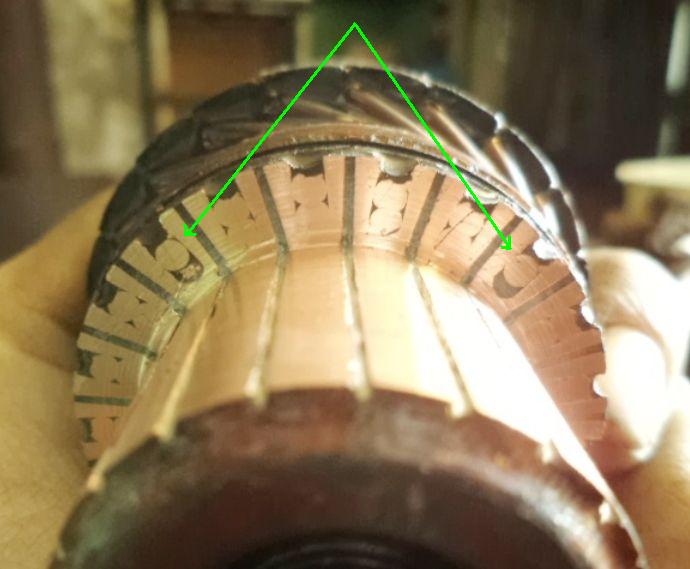

О-о-опочки! Еще один АТэшный якорек... smile.gif Только теперь два "недотянутых" проводника (до края петушка ламели) лежат через 6 ламелей. Просчитал пазы/коллектор-21/21, осмотрел намотку-все правильно, волновая, и на каждую ламель/паз по два проводника. Вообщем, сборочка производителя не ах.... tongue.gif (Или не нужно с торца заходить? diatel.gif )
Дата 27.11.2012 - 17:34
Попадались подобные. Но ведь работают, что еще надо.

На иномарочных якорях такого типа, в большинстве случаев, обмотка приваривается к петушкам контактной сваркой. Здесь, вероятно, на пайке мягкими припоями. Полностью согласен с мнением коллег, что об отсутствии витка в секции речь не идёт, т.к ламели без прогаров. Вероятно при сборке нижний конец обмотки оказался короче, а верхний передавили и загнули на укороченный, да так и запаяли.
