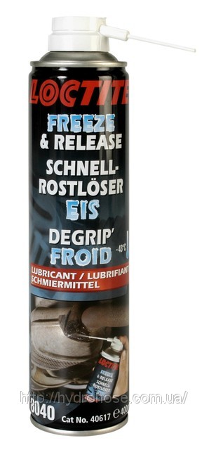

Юзаю вот это (замораживает неплохо) , для подогрева , рядышком у рихтовщиков есть спотер, сварки- главное найти стержень графитовый с батарейки.
Дата 30.11.2014 - 13:33
Т.е после нагрева резкое охлаждение струей из баллончика или наоборот перед? Ни разу таких спреев не встречал.
Брызгаю сразу (без нагрева) на болт . Хотя на коллеторе выпускном несколько раз пробовал сразу как авто приезжает. В наших краях такой бало стоил до войны 186 грн (610 руб примерно). В тяжелых случаях на 3-4 раза хватает.
Вот хладонами не пробовал хотя в наличии есть. Можна попробовать через манометрический коллектор и капилярную трубку.
При давлении 2 бара 134 фреон даст 0. На выходе с трубки гдето в пределах -20
