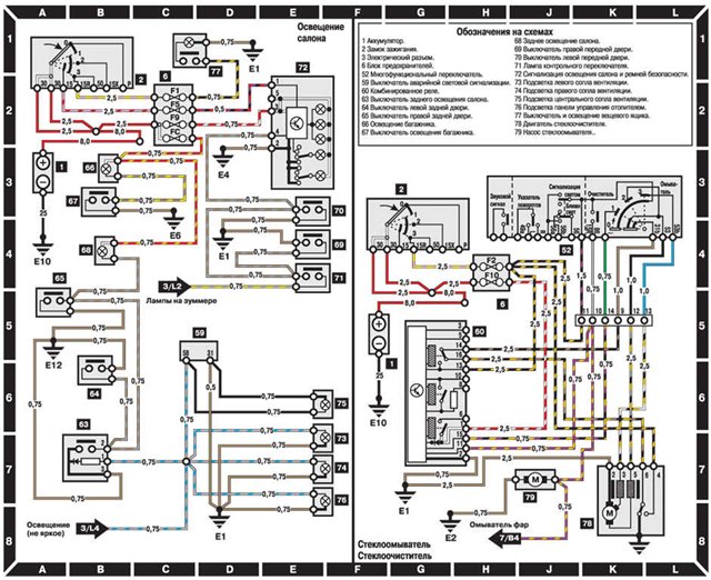

Добрый день уважаемые специалисты.
Водитель попросил сделать омыватель на личном авто.
При нажатиии на кнопку дворники срабатывают, а на моторчик омывателя ток не поступает.
Подскажите хоть где копать? Может у кого есть схема включения омывателя лобового стекла.
За ранее спасибо всем откликнувшимся.

смотри реле стеклоочистителей- оно совместно с поворотниками идет!
yasno.gif Либо разбирай сам переключатель- он легко разбирается тоненькой отверткой

Дата 11.04.2012 - 16:03
90 - насос омывателя лобовухи
Присоединённый файл ( Кол-во скачиваний: 21 )
Присоединённый файл  _____М___.rar
Дата 11.04.2012 - 19:46
Субмеханик, спасибо за схему. Сразу возник вопрос: washer feed - переводчик мне переводит как шайба кормов kto.gif
А куда на самом деле этот провод пошёл? На кнопку включения?

У меня такой же только 86г.Провод идёт на моторчик,и ответвление ещё идёт на комбинированное реле которое запускает дворники и отключается через 3 взмаха после выкл моторчика омывателя.
Дата 11.04.2012 - 21:09
В таком случае обрыв после реле, дворники то с кнопки омывателя включаются, а на моторчик омывателя тока нет((

В архив скинул полную схему.

Вот есть ещё,но ей доверия нет.
Дата 11.04.2012 - 22:03
Вроде ето
Кстати, я бь! попробовал сам насосик на АКБ и потом по провода и контактом лезт
Присоединённый файл  M_s.rar
Дата 11.04.2012 - 22:38
Насос напрямую работает, а вот контролька вместо моторчика НЕ загорается kto.gif
Значин обрыв от реле до моторчика.
Будем искать.
