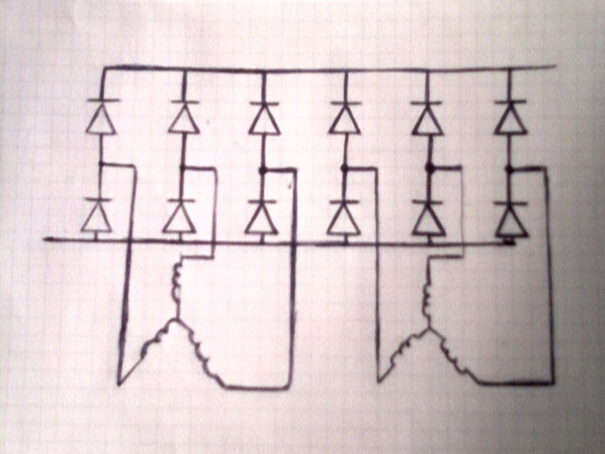

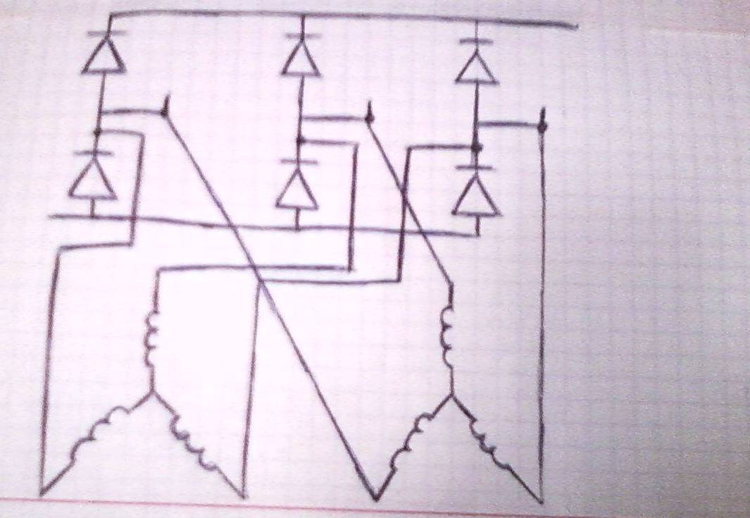

Статор генератора имеет шесть катушек, по три катушки соеденены в звезду( две звезды). Когда 6 диодов - катушки соединены пораллельно, когда 12 каждая катушка имеет свою пару диодов
Это сообщение отредактировал Golova09 - 12.04.2012 - 21:04
Golova09
Дата 12.04.2012 - 21:15
Беларусь
Сообщений: 52
Пользователь №: 14036
На форуме с: 23.04.2009
С 12 диодами
Golova09
Дата 12.04.2012 - 21:33
Беларусь
Сообщений: 52
С 6 диодами ( нарисовал как смог)

Golova09, спасибо большое. Наверное я тупанул. Подумал, что не 2 звезды,атреугольник...
все понятно
огромное спасибо
