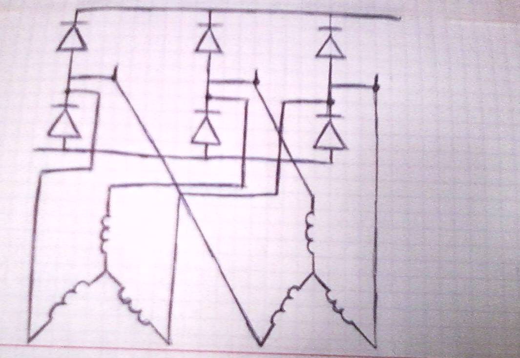

дВася
Дата 17.04.2012 - 13:58
Бурятия
Сообщений: 830
Пользователь №: 17487
На форуме с: 19.06.2010
Может быть так? С раздельным включением обмоток на 12 диодов.
дВася
Дата 17.04.2012 - 14:01
Бурятия
Сообщений: 830
И так при включении с 6-ю диодами. По идее 3 фазы должны соединяться на нем в одну точку. Мостика с 6-ю диодами у меня нет, проверить это не могу.
То что вы отправили с 12ю диодами считаю верным.
дВася На 12 диодов полностью согласен, на 6 диодов получается самая обычная схема соединения в треугольник и звезда вроде получается , но у нас один нюанс, у нас две звезды и как я не вырисовал, не вызванивал...не выходит рабочая схема
