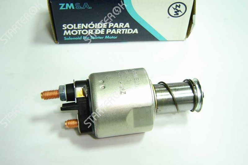

А есть и вот такое втягивающее, тут 50 контакт вообще отсутствует

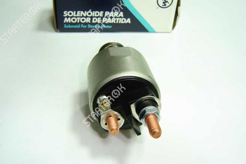

Golova09
Дата 16.04.2012 - 14:50
Беларусь
Сообщений: 52
Пользователь №: 14036
На форуме с: 23.04.2009
с другой стороны
Значит управление приходит по силовому плюсовому проводу как я и предполагал. Других способов не имеется, ну разве что усилием мысли, но в таком способе я точно не разбираюсь.

Цитата (Golova09 @ 16.04.2012 - 15:14)
Сомнения по поводу развода надеюсь развеялись?
Да это и не было основной мыслью, просто некоторыми делался упор на пресловутый один болт, вот и поддался размышлениям. Мой вывод: это обыкновенное тяговое реле с традиционным контактным силовым включением, а схема внутри служит для включения тягового реле и только.
